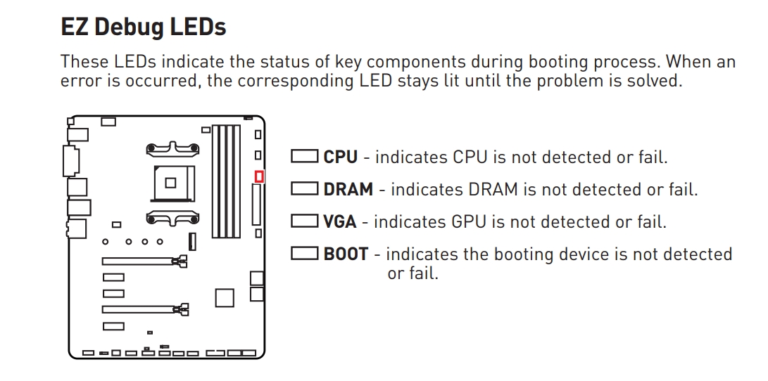

Voyant rouge de panne allumé en permanence sur la carte mère.
Bonjour
Quelle LED s'allume ?
https://rehost.diberie.com/Picture/Get/t/128741
Quand à la garantie chez Seasonic je crois qu'elle fonctionne très bien, il y a un topic Seasonic en section Alimentation si tu veux poser des questions. Perso je n'ai jamais eu à contacter le SAV donc je ne peux rien dire.
Si tu as la possibilité de tester l'alimentation sur un autre PC ça pourrait affiner le diagnostic.
Le réparateur informatique que tu as consulté a pu essayer l'alimentation ?
