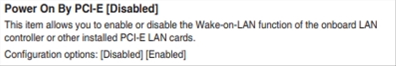

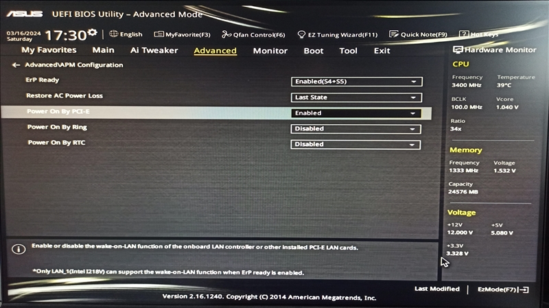

Je cherche désespérément de faire fonctionner le Wake on LAN sur ma carte mère ASUS Z97-A. Le but final étant de pouvoir le faire depuis n'importe où, mais là je suis déjà bloqué sur mon réseau local.
J'ai activé dans le BIOS le "Power On by PCI-E" ainsi que l'option "ErP ready". Le S4 de l'ErP ready correspond au réveil après une veille prolongée et le S5 correspond à un état éteint.
Les systèmes ACPI (Advanced Configuration and Power Interface) peuvent se réveiller depuis un état de veille (S3) ou de veille prolongée (S4). Si le BIOS du système le prend en charge, les systèmes ACPI peuvent se réveiller depuis un état hors tension (S5).
https://rehost.diberie.com/Picture/Get/r/262194

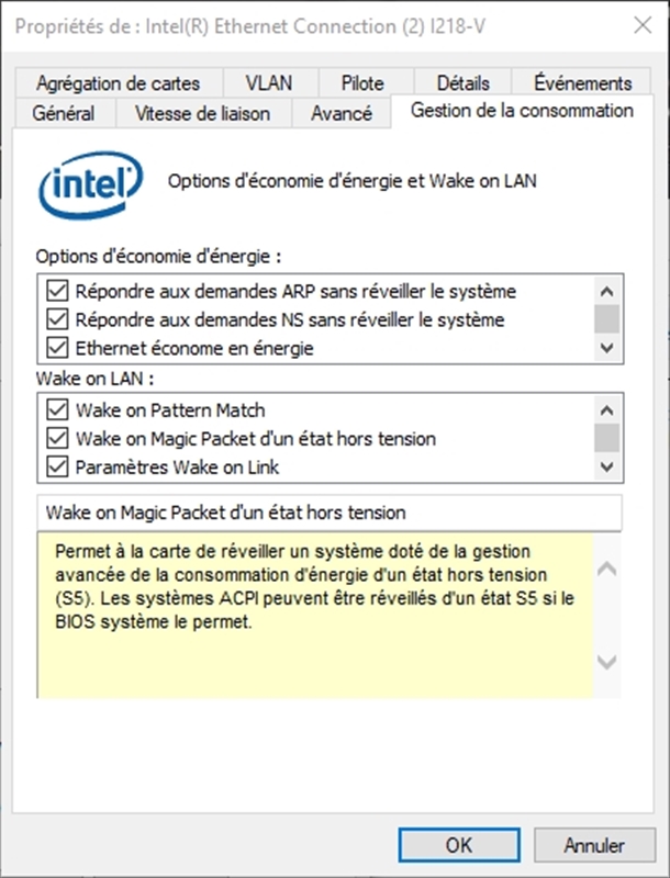

J'ai mis à jour les pilotes de la carte/chipset réseau depuis le site Asus et vérifié que le "wake on magic paquet" était bien activé.
https://rehost.diberie.com/Picture/Get/r/262191

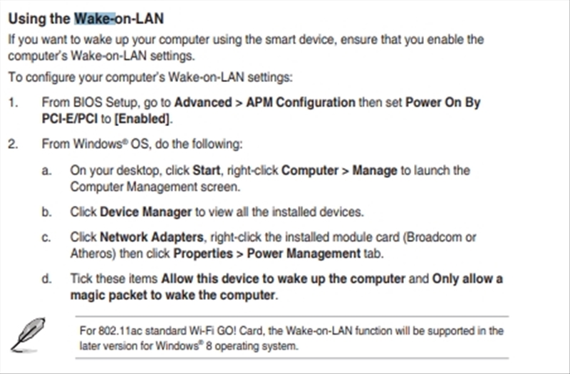

J'ai parcouru la doc Asus où il n'y a pas plus que ce que j'ai fait :
https://rehost.diberie.com/Picture/Get/r/262192
https://rehost.diberie.com/Picture/Get/r/262193
Je suis bloqué à cette étape ma carte mère ne veut pas s'allumer avec le magic paquet

gallean
Posté le 16-03-2024 à 18:47:50  profilanswer
normalement tu dois aussi modifier les paramètres de ta carte réseau dans le gestionnaire de périphériques (voir ici)

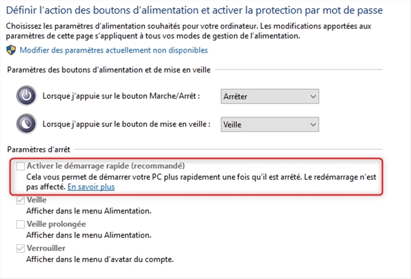

J'ai suivi le guide et la seule chose que je n'avais pas modifié c'est la désactivation du démarrage rapide dans le gestionnaire d'alimentation de windows
https://rehost.diberie.com/Picture/Get/r/262237
Je tente le WOL et là ça fonctionne  :bounce:
J'essaie de comprendre, je désactive et réactive cette fonction pour valider, ça vient bien de ça. Alors je suis surpris car le WOL travail dans les couches basses et se fou bien de l'OS installé sur la machine, cela voudrait-il dire que cette option windows modifie un paramètre de la carte mère qui n'est pas accessible depuis le BIOS ? Et que si je n'ai pas d'OS installé ou pas de périphérique de boot dans ma machine je ne peux pas activer le WOL ?
n°11329975
artouillas​sse
Posté le 17-03-2024 à 09:20:07  profilanswer
Je vais surement dire une bêtise mais est-ce que l'activation du démarrage rapide sous win ne met pas le PC dans un autre état que S4-S5, et du coup le WoL ne peut pas fonctionner ?
Edit : alors je crois avoir une réponse probante.
Le démarrage rapide met la carte en état S4, mais le WoL ne peut se faire qu'en S5.
Vous confirmez ?
Vous confirmez ?
J'ai testé de désactiver le démarrage rapide dans le bios, et je confirme que ça n'a rien à voir avec le 'démarrage rapide' au niveau windows. Ca veut donc dire que windows force dans un premier temps un autre statut que S5, et ce en by-passant le bios. Donc quid de savoir que se passe t-il si j'installe un linux sur ma machine ? Le WOL pourrait ne pas fonctionner car l'OS ne le permet pas ?
En effet le fast boot n'a rien à voir avec le démarrage rapide sous windows.
Et comme dit plus haut, le démarrage rapide sous windows met la carte mère en état S4, le WoL ne peut donc pas se faire.
