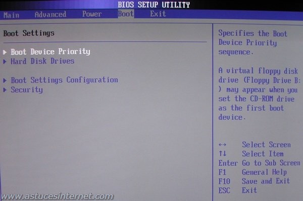

starship3 a écrit :
bah c'est bien ce que je faisais non?
http://www.astucesinternet.com/data/images_faq/bios_boot_sequence.jpg

n°7843966
starship3
Posté le 25-03-2011 à 20:06:24  profilanswer
bah oui, mais au moment du boot il ne reconnait rien de bootable

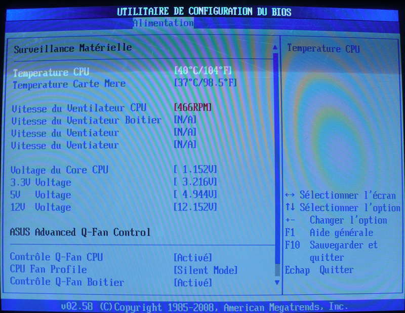

A chaque fois que j'allume ma machine, j'ai ce message: "erreur de ventilateur du CPU"
voici le bios:[img]http://i17.photobucket.com/albums/b76/humphret/P1010977.png[/img]
effectivement le 466 rph est en rouge. C'est un ventirad Arctic cooling en pwm. Comme c'est automatique, qu'est ce que je peux faire?

bah, tu as le Q-Fan activé qui est en mode Silent, donc il ralentit sa vitesse de rotation, et le bios ne semble pas aimer une si faible vitesse. Essaye de désactiver le Q-Fan, ou de le mettre en mode normal, pour voir.

j'ai mis en mode normal, je n'ai plus le message "erreur ventilateur..." mais le ventilateur se met à fond 1424 rpm. Et donc ça fait du bruit
