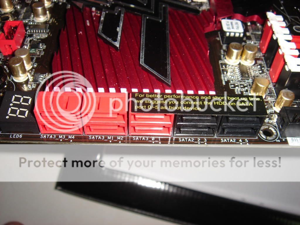

Je sais pas si quelqu'un à ce problème.
J'ai un petit souci, j'ai installé un SSD sur une fatality, le pc démarre et fonctionne super bien, je possède deux HHD un Samsung spinpoint F1 - 1T et un Western digital 1.5T caviar green.
Dès que je branche le samsung aucun problème, mais dès que je mets le WD mon Windows démarre vraiment beaucoup plus lentement il reste au moin 5 x plus longtemps sur le logo Windows.
J'ai bien activé sur le Sata 3 le AHCI dans le bios.
Si quelqu'un à une solution merci.

Tu l'as branché sur marvell?
Si c'est le cas, tu connais la réponse....

Le SSD est branché sur le sata 3-0 donc le intel, et l'es deux autres sur les sata 2
J'ai testé les HDD sur les Sata 3 est ça à rien changé.
Il y a que lorsque je débranche le WD que ça fonctionne bien.
Apres les sata intel c'est bien les Sata 3-0 et Sata 3-1 il me semble
Message édité par ichigo57 le 10-05-2011 à 19:16:30

tu peux pas te tromper c'est marqué M1 M2 M3 M4 pour les ports marvell :)
http://i309.photobucket.com/albums [...] C09849.jpg
ton disque dur est peut etre en train de mourir :/
essaye le ailleurs si tu peux

Merci  :jap:
Je vais essayer celui d'un ami au moin je serai fixé
