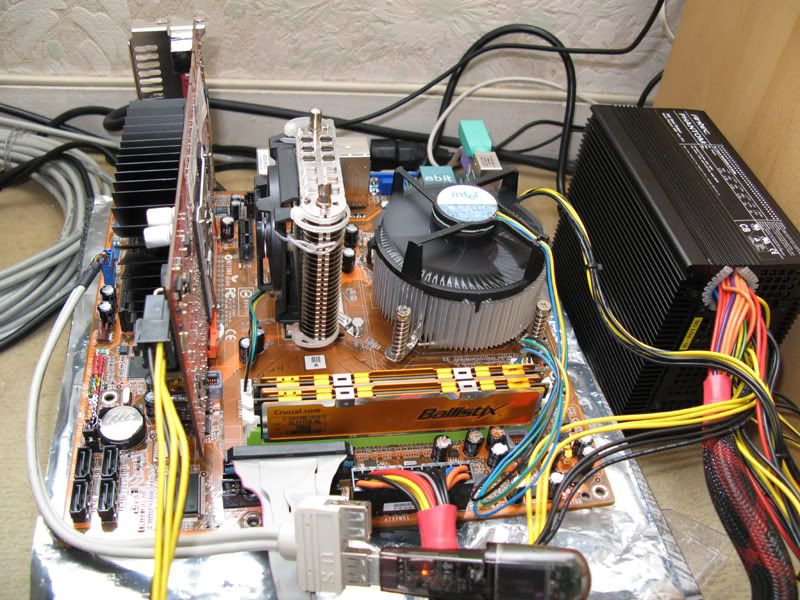

Par contre je viens d'essayer pendant une demi heure de souder un pauvre fil sur un mosfet, rien a faire ça accroche pas... A croire que ya du gras sur les pates...
Me suis chauffé juste avant sur une vieille TNT2, ça ma pris 2 sec, mais la rien a faire :/
Sinon je viens de comprendre pourquoi j'arrive pas a faire marcher le potar du vmod, je l'ai mesuré au ohmmètre, Drazen m'avais dit que c'était sensible, mais j'imaginais pas a ce point :ouch:
C'est presque tu tout ou rien sur 1 micron :sweat:

pour souder sur les mosfet il faut d'abord etamer la papatte du mos et le fil ....le mono brin et plus simple a souder.... sinon le potar doit partir du mini et monter petit a petit... sinon pour la mesure du Vcore atttention a la masse surtout s'il est dans un boitier(exemple prendre la meme masse que pour le Vmod et la la mesure est fausse donc prendre plutot une masse d'une prise ventilo et la tu es certain de choper une vraie masse) :hello:
dernier drame le potar ne te donnera jamais la bonne resitance sauf si tu dessoudes ou coupes le fil..et ouais la il est sur la mobo donc tu n'auras pas la valeur de la resistance...car in the circuit now :D
Message édité par drazendead le 24-03-2008 à 18:06:03

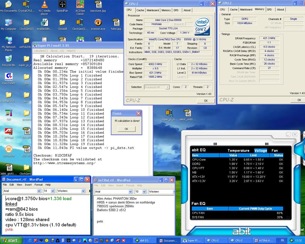

Pour la nouvelle mobo, ben c'est plus fort que moi: voulais la tester vu la richesse du bios et je suis vraiment pas déçu!!
Je continue mon opti de la i-n73hd:
Rajout d'un rad sanyo denki 60mm (du feu celeron tualatin) sur le HR05:
http://i209.photobucket.com/albums/bb261/pvhk/G7650copier.jpg
on peut desync (vers le bas  ou vers le haut) mais aussi sync la ram:
En mode linked cette fois ci et timings plus serrés:
http://i209.photobucket.com/albums/bb261/pvhk/linked.jpg
L'utilitaire abitEQ est pas mal car permet de vérifier les voltages DDR, Nb et cpu VTT (vFSB) appliqués ds le bios!
Et comme toute mobo abit (je pense à la f-i90hd): la gestion des ventilos est optimale: le sanyo qui tourne à fond à 3650rpm est @1100-1680rpm selon les réglages bios!
Message édité par pvhk le 24-03-2008 à 19:09:18

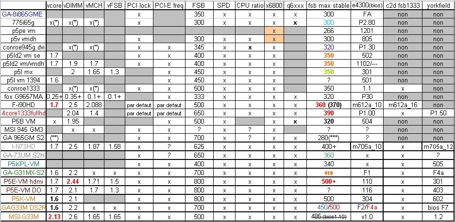

J'ai pas vu les screens bios mais ca à l'air sympa la sync ram sur la 630i. ca donne quoi avec un fsb800 ?
n°6295817
rxtech
Je suis un mage (JCVD,WOW)
Posté le 24-03-2008 à 19:39:48  profilanswer
ba ce que tu veux en gros ... :lol: La dessus le nforce a un gros avantage sur le p35 ...
http://valid.x86-secret.com/show_oc.php?id=356342 - http://www.youtube.com/watch?v=HNg [...] re=related
n°6295818
pvhk
lord Vader
Posté le 24-03-2008 à 19:40:15  profilanswer
avec les cpus fsb800: pas testé mais de ce que j'ai pu lire passage de fsb200 à 333 sans le moindre soucis avec les e21xx!
pou le bios: lien en page1 à la fin mais le voilà:
http://www.tipidpc.com/viewtopic.p [...] 556&page=1
sinon mon tableau:
http://i209.photobucket.com/albums/bb261/pvhk/mb_ocing-4.jpg

ventes / feed
n°6296099
pvhk
lord Vader
Posté le 24-03-2008 à 21:48:33  profilanswer
70° idle avec 1.65v bios sur f-i90hd en air (ultra120):
http://i209.photobucket.com/albums/bb261/pvhk/1-65.jpg
[:chris282] [:chris282]
