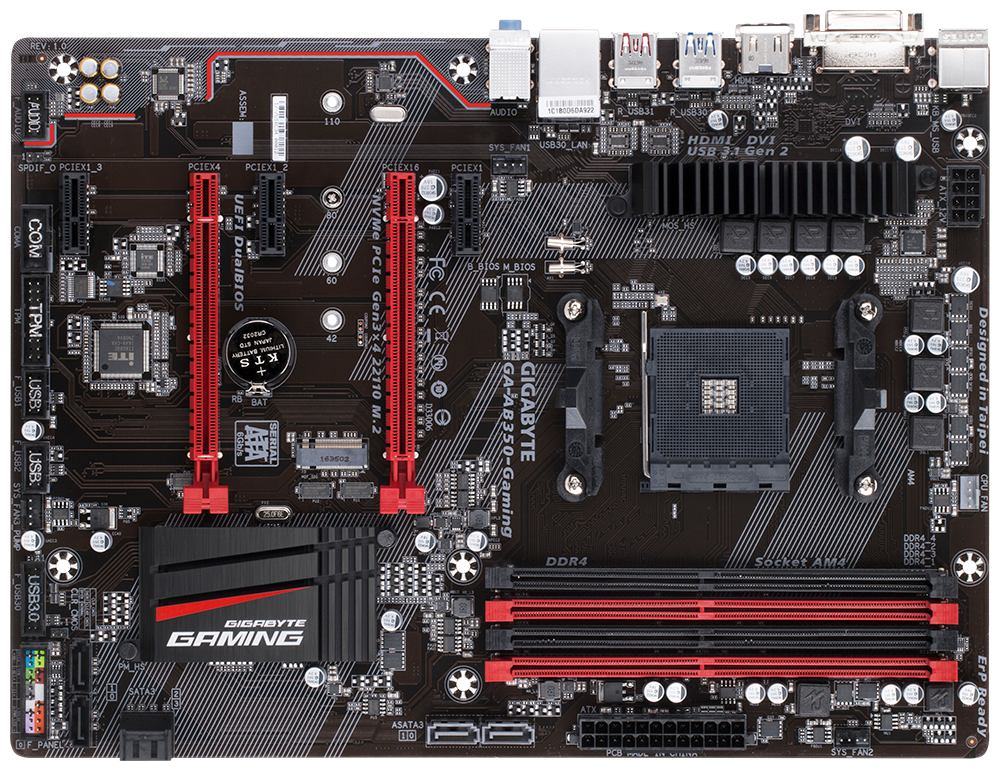

Bonjour à tous,
Je suis face à un problème, que je n'ai pas retrouvé sur internet, et j'espère que vous pourriez me venir en aide  :D
Symptômes:
Mon ordinateur démarre mais rien à l'écran et il y a 7-8 LED rouge allumés sur la carte mère.
Déclenchement:
J'étais en train de jouer à un jeu peu gourmand en ressource sur Ubuntu,
et tout à coup écran bleu avec des rayures blanches, puis le PC s'éteint.
Ce que j'ai fais pour essayer de régler le problème:
- J'ai tout débrancher de la CM (même le proco + ventirad) et rebrancher que le minimum nécessaire pour accéder au BIOS:
   * alim ATX_12V (8 pins) et ATX (24 pins)
   * 1 seule barrette de RAM positionnée à droite, puis test avec l'autre barrette à la place (pour voir si c'est pas une des 2 qui a lâcher
   * la pile du BIOS
   * les câble du front panel du boîtier
   * proco + changement pâte thermique + ventirad
   * brancher l'écran en HDMI directement depuis la CM
- J'ai aussi tester l'écran avec une playstation et il fonctionne encore (en utilisant HDMI comme quand je branche à l'ordi)
- enlever la pile du BIOS, attendre tout la nuit et la remettre le lendemain
- Fait un CLR_CMOS (avec tourne-vis)
Config mini:
alim: FSP RAIDER RA 550W Silver
Processeur: AMD Ryzen 1500X
MOBO: GA-ABB350-GAMING (Gigabyte)
RAM: 8GO DDR4 HyperX Fury
Aussi présent dans lors du bug:
CG: R9 270X (VaporeX Saphire)
DD: SSD Samsung 250Go EVO (Avec Ubuntu 16LTS dessus)
Ventirad: Celui de AMD de base
J'ai demander un avis et quelqu'un m'a répondu que la CM était morte et que c'était sûrement à cause de l'alimentation qui est de mauvaise qualité.
Dois-je changer ces 2 composants ?
N'hésitez pas à me poser des questions, merci d'avoir lu

Salut,
Il me semble que le Ryzen 1500X n'a pas d'igpu. Donc si tu branches l'écran directement sur la carte mère, tu n'auras pas d'affichage.
Tu aurais la possibilité de tester avec une autre carte graphique ?

Très juste, j'ai donc tester les RAM séparément sur le slot 1, mais c'est ni à cause de l'une ni à cause de l'autre.
Et non je n'ai pas de seconde CG sous la main pour tester  :(
n°11025575
Dirty Wing​s
Posté le 20-07-2021 à 19:08:03  profilanswer
Tu n'as pas un pote qui pourrait t'en prêter une juste pour tester ?
Essayes aussi de tester ta carte dans une autre machine si tu peux.

lazymonky a écrit :
Symptômes:
L'alimentation n'est pas de mauvaise qualité, je ne vois pas bien comment on peut en arriver à cette conclusion si arbitrairement.
Pour les LED, normalement en as 4 sur la gaming 3 (si c'est la gaming tout court il n'y a aucune led d'indication d'erreur) qui correspondent à CPU/RAM/VGA/BOOT.
Les 4 led se trouvent dans le coin inférieur droit de la carte mère sur la gaming 3.
Si c'est la gaming tout court on ne peut pas savoir si un des éléments coince au démarrage.
Ceci étant dit, je plussoie un problème de carte graphique en premier lieu, à essayer sur un autre PC, ou une autre carte dans ton PC.

Ah vous avez plutôt l'air d'accord que c'est ma CG, c'est pas impossible c'est le composant le plus vieux ici (6ans), elle en a vu passé des jeux vidée  :lol:
OK je vais voir avec l'ordi d'un ami
Ceci étant pourquoi les LED brillerais quand la CG n'est pas branché ? J'ai déjà fais ça auparavant (quand je nettoyer le PC) et je n'ai jamais vu ces LED ...
Et c'est pas la Gaming 3 mais la Gaming tout court. Les LED sont même dans le "dos" de la CM. Donc je pense que c'est juste là pour dire qu'y a un problème mais ça aide pas au diagnostique.
J'ai aussi 2 détails à vous dire:
- quand j'allume, j'attends un peu puis j'appuie sur Verr Num (avec le clavier branché bien sûr) le voyant du clavier ne s'affiche pas
- quand j'allume, tous les ventilos (ventirad proco, alim et CG) tourne et la CG est allumé normalement (lumière bleu et blanche)
Merci Dirty Wings et artouillassse  :jap:

Posté le 21-07-2021 à 10:06:15  profilanswer
Je vois pas bien de quelles LED tu parles sur la gaming tout court.
https://rehost.diberie.com/Picture/Get/t/45042
Les seules LED qu'il y a c'est l'espèce de ligne rouge en haut de la photo, qui est peut-être également de l'autre côté de la CM, sinon j'vois pas.
Sinon quand tu nettoies le PC il est peut-être simplement éteint, du coup pas de LED :??:
(nettoyer un PC allumé c'est pas du tout recommandé, en passant)
Message édité par artouillassse le 21-07-2021 à 10:06:56

Oui les LED c'est bien cette ligne rouge, pour mettre tout le monde j'ai pris une photo:
https://i.postimg.cc/KYByc7v7/1626855263024.jpg
Voilà comment je fais pour le nettoyage de routine:
- j'éteins l'ordi
- j'appuie sur le switch de l'alim
- je sors les ventilo du boitier, proco et la CG
- je nettoie tout avec pinceau + air comprimé pour les zone inaccessible
- je rebranche tout saud la CG
- j'allume
 si tout est OK j'éteint
- j'éteint, je rebranche la CG et je rallume
Je fais ça pour bien vérifier que tout fonctionne sans la CG parce que j'aime pas trop la manipuler elle est grosse par rapport au boîtier et ça passe de peu.
D’ailleurs ça me fais penser que sans la CG je peux au moins accéder au BIOS en temps normal.
Je suis pas un pro j'ai monté que quelque PC mais pour moi c'est la carte mère qui pinaille

Posté le 21-07-2021 à 10:44:13  profilanswer
Les leds rouges, c'est le rgb de la carte mère (enfin d'après ce que je vois).
Ces leds sont allumées dès que le pc est allumer (pas obligé que le pc boot).
Perso, je reste sur l'hypothèse de la carte graphique.

Posté le 21-07-2021 à 10:47:12  profilanswer
Avec ce CPU, sans carte graphique tu n'afficheras jamais le BIOS.

Posté le 26-12-2022 à 15:34:23  profilanswer
Bonjour à tous,
Mille merci à tous ceux qui on pris de leur temps pour m'aider à remettre mon ordinateur pied, vous êtes au top :)
Un long moment s'est écoulé entre temps (le temps de trouver un ami pour tester avec une autre CG), puis je suis devenu papa et j'ai mis mon ordinateur de côté.
Mais je reviens à la charge avec pour ambition d'acheter une CG, car en effet c’était cette dernière la cause de la panne.
Vous aviez donc tous raison et je me suis fourvoyer quand j'ai déclarer pouvoir accéder au BIOS, en effet c'est impossible avec mon CPU.
