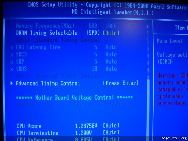

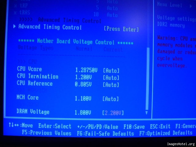

LAVTH
Posté le 21-11-2009 à 20:02:08  profilanswer
n°7216712
LAVTH
Posté le 22-11-2009 à 10:46:55  profilanswer
bonjour,
Alors, au vu des photos de mon bios, j'ai configuré correctement?

zonka
x58 forever!
Posté le 22-11-2009 à 14:43:27  profilanswer
Hmmm oui mais non :)
Ta RAM est censée fonctionner à 800 Mhz @1.8v, et 1066 Mhz@2.2v!!!
dans le BIOS, tu l'as mise en 1066@1.8v.
Bref, soit tu restes a 1.8v mais tu baisses la fréquence, soit tu la "pousses" à 2.2v pour atteindre sa fréquence maxi.

n°7217111
LAVTH
Posté le 22-11-2009 à 14:47:43  profilanswer
la tension est bien reglée à 2.2v
n°7217114
zonka
x58 forever!
Posté le 22-11-2009 à 14:50:17  profilanswer
oops, exact, au temps pour moi  :whistle:
hmm dans ce cas essaie @800Mhz (et reste a 2.2v, histoire d'être sûr) et refais un Memtest  :jap:
