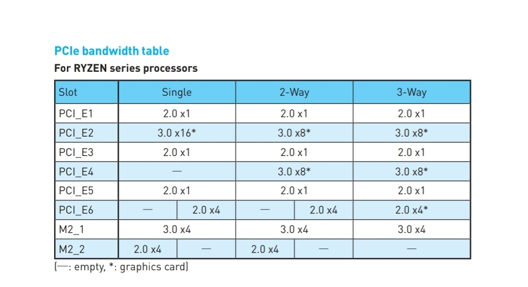

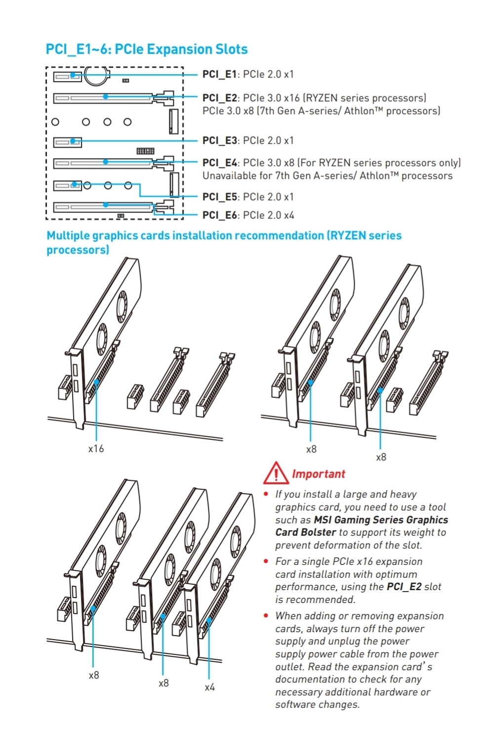

Bonjour,
Je rencontre un problème avec l'un des ports PCI-e ×16 de ma carte mère (MSI X370 GAMING PRO CARBON).
En effet, lorsque je branche sur ce port une carte PCI-e ×1 (Carte réseau REALTEK - Ethernet 2,5 Gb/s), celle-ci ne fonctionne pas.
Idem avec une autre carte réseau REALTEK basée sur le même chipset (RTL8125BG).
Par contre, ma carte graphique RADEON RX560 (PCI-e x16) fonctionne sur ce port.
Idem pour ma carte son CREATIVE X-FI FATALITY (PCI-e ×1).
Pourquoi mes 2 cartes réseaux Ethernet PCI-e x1 (chipset REALTEK RTL8125BG) ne fonctionnent pas sur ce port PCI-e 16X?
Pourtant, elles fonctionnent bien sur les ports PCI-e x1.
Ci-dessous le schéma de ma carte mère et des infos supplémentaires.
Le port qui pose problème est le port PCI_E2.
J'ai regardé dans le BIOS, mais aucun réglage possible sur les ports PCI-e
Si vous avez des idées concernant l'origine du problème, je suis preneur.

PCI_E1: Carte réseau Ethernet 2,5 Gb/s - REALTEK (RTL8125BG)
PCI_E2: Vide
Slot M1_1 (entre PCI_E2  et PCI_E3): SSD SAMSUNG 970 EVO
PCI_E3: Carte son CREATIVE X-FI FATALITY
PCI_E4: Carte graphique RADEON RX560
Slot M2_2 (entre PCI_E4 et PCI_E5): Vide
PCI_E5: Vide (emplacement bloqué par la taille de la carte graphique...)
PCI_E6: Vide (non utilisable car trop proche de connecteurs utilisés, etc)
https://www.zupimages.net/up/25/07/7tcd.jpg
https://www.zupimages.net/up/25/07/za0v.jpg

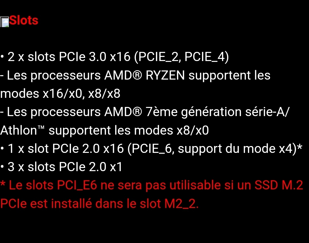

Ici un exemple:
https://www.asrock.com/mb/AMD/X370% [...] sp#Storage

Ici un exemple:
Mais rassure toi, tu ne me factureras rien du tout mon grand.
Les listes de compatibilité des fabricants de cartes mères c'est pour rassurer, ça n'est en aucun cas une liste exhaustive, de la même façon que les listes de ram compatibles.
Et je ne vois pas dans cette liste la preuve d'une incompatibilité, ce que tu prétendais démontrer.
Pas de preuve, encore une fois.
