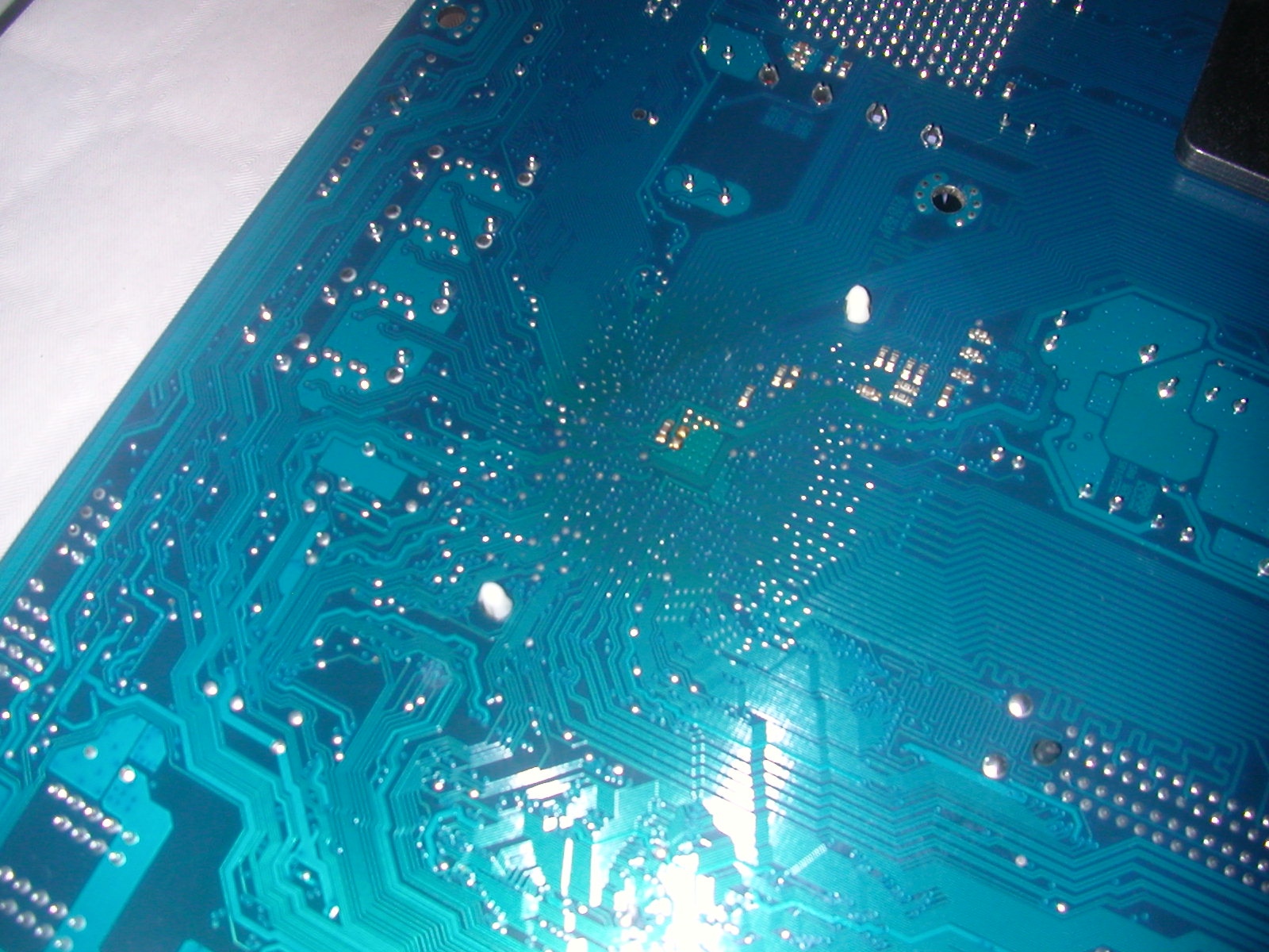

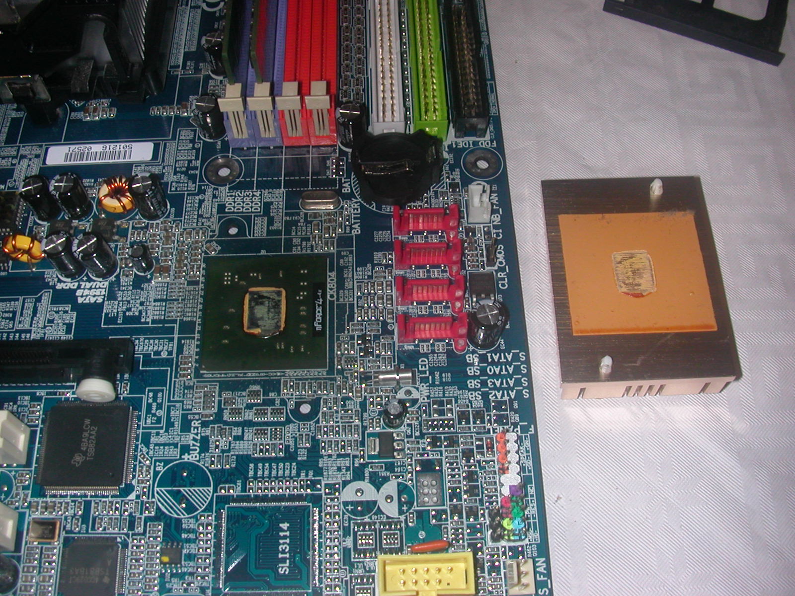

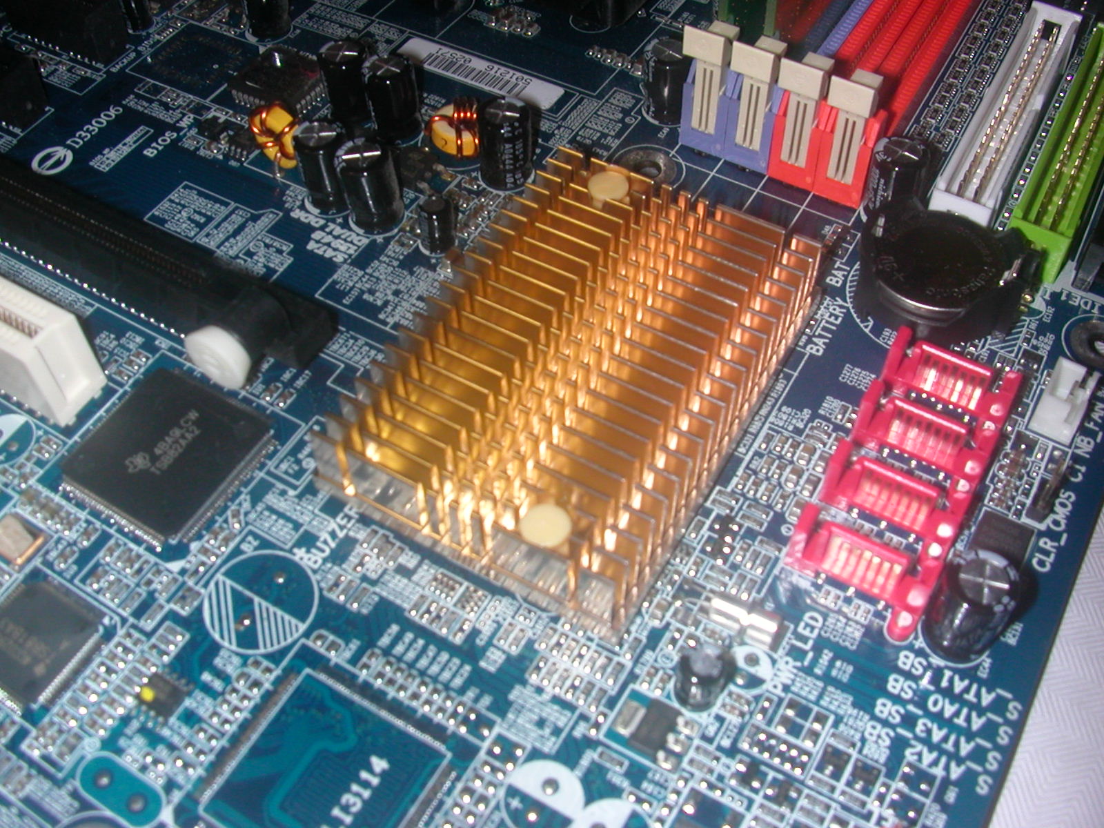

n°5274517
s3phy
Posté le 07-01-2007 à 15:53:32  profilanswer
Plop :)
Je viens d'activer le SATA2 sur ma GA-K8NF-9 (un peu à l'arrache j'avoue, j'ai attaqué le nForce au fer à souder :D )... j'ai trouvé par hasard ce tuto ce matin... le temps de démonter le PC, de retirer le rad du nforce (je vais y revenir...) et de souder les deux ponts (plus proprement on pourrait le faire avec un stylo à encre conductrice ou un truc dans le genre) et...
avant
http://img155.imageshack.us/img155/7977/sata1jr9.th.png
après :sol:
http://img155.imageshack.us/img155/2930/sata2is9.th.png
Bon sinon pour le rad du nforce... j'ai une k8nf-9 rev 1.0 passive... le rad m'avait toujours parru brulant depuis que j'ai cette CM (bientôt deux ans), mais je m'en était jamais inquiété, vu que mon système est d'une stabilité exemplaire. Bref en voulant le démonter je me rends compte que les deux "taquets" qui tiennent le rad sur la CM sont jaunis par la chaleur :ouch:
http://s3phy.ecchi.ca/upload/thumbs/dscn5503.jpg
(à l'origine ils étaient aussi blanc que le clip de fixation du port pci express)
une fois ces taquets enlevés... rien à faire, le rad veut pas venir... j'ai finalement réussi à le lever en faisant levier avec une vielle télécarte... et là, horreur... le chewing-gum thermique d'origine est COMPLÈTEMENT DUR.
http://s3phy.ecchi.ca/upload/thumbs/dscn5510.jpg
*IMPOSSIBLE* à enlever du rad ! Même en grattant avec différents trucs... j'ai même tenté avec un tournevis et ça venait pas (j'en ai enlevé qu'un petit bout...)... j'ai essayé de faire tremper le rad dans de l'eau chaude pendant 1 heure, rien de mieux... bref aux grands maux les grand remèdes, j'ai limé le pad thermique :D bien proprement, jusqu'à arriver au rad... bien limé uniformément (vu qu'il est de toutes façons pas super proprement usiné d'origine ça changera pas grand chose)... j'ai remonté le rad avec de l'AS et hop ça roule :sol:
http://s3phy.ecchi.ca/upload/thumbs/dscn5506.jpg
on voit des traces de chaleur à l'arrière de la cm autour du chipset :(
http://s3phy.ecchi.ca/upload/thumbs/dscn5504.jpg
ma pile de bios est morte... au bout d'un an et demi seulement, je trouve ça un peu léger...
Edit de janvier 2009 : Oh, Imageshack. Photos remplacées.
Message édité par s3phy le 19-01-2009 à 03:12:10
