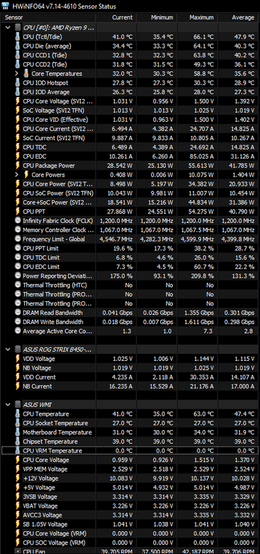

Posté le 28-11-2021 à 00:02:42  profilanswer
https://i.postimg.cc/VvkZB2RD/vrm-temp.png
C'est vrai qu'il fait froid chez moi mais pas à ce point !
Ceci aurait un rapport avec cela ?
Le Vcore je vois pas ou c'est par contre desolé :/

Posté le 28-11-2021 à 01:45:58  profilanswer
Hmmm mvoui, bon là; c'est plutôt une erreur de lecture de sonde ou option pas disponible, on sera d'accord je pense :)
Les valeurs semblent correctes "comme ça" ; le vcore (CPU Core voltage) n'est pas ridicule (mais j'avoue n'avoir aucune expérience des valeurs normales sur ton CPU en particulier).

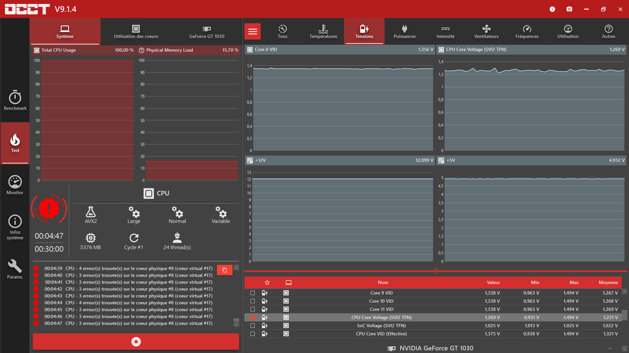

Faisons simple : télécharge/installe OCCT ( https://www.ocbase.com/ ), et fais un test CPU de 5 bonnes minutes, en regardant les températures / vcore du CPU notamment ; et voir si le PC plante/etc
Alors alors, au premier test j'ai des messages d'erreur d'OCCT qui me dit "Erreur - CPU - 3 erreur(s) trouvée(s) sur le coeur physique #8 (coeur virtual #17)" toutes les secondes puis se ferme complètement après 3 minutes de test.
Au deuxième test, rien de spécial jusqu'à 6'30'' et là ça recommence.
00:00:00 - Info - Test démarré à 2021-11-28 09:33:27
00:00:00 - Info - CPU - Démarré (Durée : 00:30:00)
00:06:30 - Erreur - CPU - 3 erreur(s) trouvée(s) sur le coeur physique #8 (coeur virtual #17)
00:06:31 - Erreur - CPU - 3 erreur(s) trouvée(s) sur le coeur physique #8 (coeur virtual #17)
00:06:32 - Erreur - CPU - 3 erreur(s) trouvée(s) sur le coeur physique #8 (coeur virtual #17)
00:06:33 - Erreur - CPU - 4 erreur(s) trouvée(s) sur le coeur physique #8 (coeur virtual #17)
00:06:34 - Erreur - CPU - 3 erreur(s) trouvée(s) sur le coeur physique #8 (coeur virtual #17)
00:06:35 - Erreur - CPU - 3 erreur(s) trouvée(s) sur le coeur physique #8 (coeur virtual #17)
00:06:36 - Erreur - CPU - 3 erreur(s) trouvée(s) sur le coeur physique #8 (coeur virtual #17)
00:06:37 - Erreur - CPU - 3 erreur(s) trouvée(s) sur le coeur physique #8 (coeur virtual #17)
00:06:38 - Erreur - CPU - 3 erreur(s) trouvée(s) sur le coeur physique #8 (coeur virtual #17)
Je vous épargne la suite mais ça continue comme ça toutes les secondes jusqu'à ce que j'arrête le test à 8'44''.
Troisième test pour voir si je trouve qqc qui s'apparenterait à ce "vcore" dont vous me parlez x)
C'est le CPU core voltage, n'est-ce pas ?
Voici un screenshot d'OCCT avec à nouveau les rapports d'erreur CPU :
https://i.postimg.cc/bJv1f0sr/occt-cpu-error-and-vcore.png
Je souhaite soulever le fait qu'au cours des trois tests, le PC n'a jamais planté, que je suis toujours dessus. Alors que ce matin même, il m'a refait ce fameux crashdown dont je vous parle pour un simple clic sur Fusion360 sur une opération qui m'a l'air tout à fait anodine.
Message édité par Lewa le 28-11-2021 à 10:02:24

Bon.
Le fait que le CPU fasse des erreurs sous OCCT est "réel", et certainement la cause de tes plantages; c'est dû soit:
- à la carte-mère qui ne "tient" pas : VRM qui surchauffent (si on arrive à lire leur valeur de températures) = dans ces cas là, la fréquence du CPU baisse au fur et à mesure du test (mécanisme de protection) : à vérifier
- à la RAM qui ne tient pas : mauvais réglage / BIOS pas adapté au CPU etc : vais encore te demander de télécharger un truc : CPU-Z => fais nous des copies écran des onglets SPD (valeur théorique max) et MEMORY (vitesse réelle appliquée) = si ta RAM est de la 3200 par exemple, voir si elle est à cette vitesse, on bidouillera ensuite. Je n'avais pas vu que tu avais 64 Go de RAM, ce qui est beaucoup quand même (et là encore sur une CM pas prévue pour ce gros CPU etc, j'insiste) = possible que le contrôleur mémoire intégré au CPU ne "tienne" pas, dans ces cas on augmente un peu la tension du contrôleur mémoire (SoC voltage) : là encore on verra plus tard : en pratique et pour commencer : ne laisse qu'UNE barrette de RAM sur les 4 (manip PC ETEINT, alim sur OFF), en te référant au manuel de ta CM pour savoir quel slot mémoire "peupler" seul dans ce cas.
- à un CPU défectueux : rare mais possible
