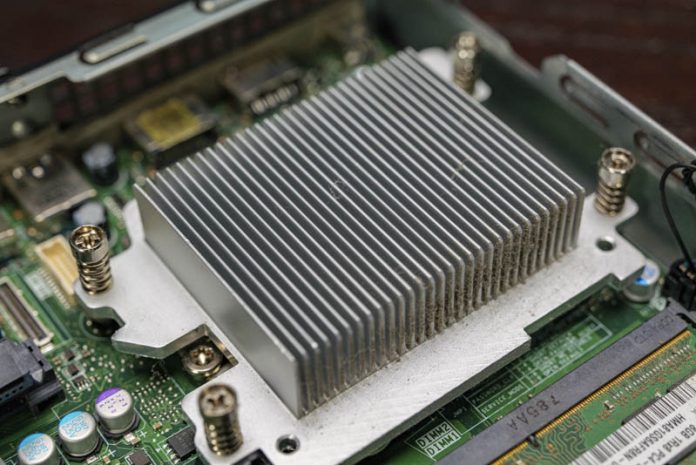

Umi a écrit :
Ton Dell Optiplex 3050, il ressemble à ça ?
https://www.servethehome.com/dell-o [...] de-review/
Si oui, c'est très proche des Lenovo Thinkcentre Tiny.
Assure-toi que ton alim puisse encaisser le surplus de watts du nouveau CPU si tu ne prends pas une version T, auquel cas il faudra en changer. Pour les Lenovo on trouve facilement des alims 90W (65W d'origine) pour une dizaine d'euros sur LBC, à voir si c'est pareil pour Dell.
Oui c'est exactement celui là.

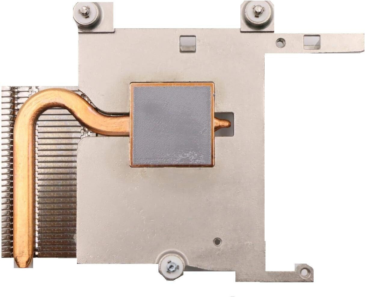

Par contre il y a une différence notable au niveau du refroidissement.
Voilà le radiateur du dell 3050 micro (100% en aluminium)
https://www.servethehome.com/wp-content/uploads/2020/11/Dell-OptiPlex-3050-CPU-heatsink-with-dust-accumulation-696x465.jpg
et celui du M910Q
https://zupimages.net/up/25/40/4nb8.jpg
D'où ma question sur le refroidissement
Message édité par Benoit6363 le 04-10-2025 à 18:26:39
n°11449400
Umi
Posté le 04-10-2025 à 19:47:41  profilanswer
Effectivement ça risque de coincer avec un modèle non T.
Dans ce cas je te conseille de chopper un 9500T ou un 8500T sur LBC, eBay ou Aliexpress.
Il sera probablement un peu-plus cher qu'un 9500, mais tu n'auras pas à changer l'alim donc l'un dans l'autre, ça devrait revenir peu ou prou au même niveau budget.
