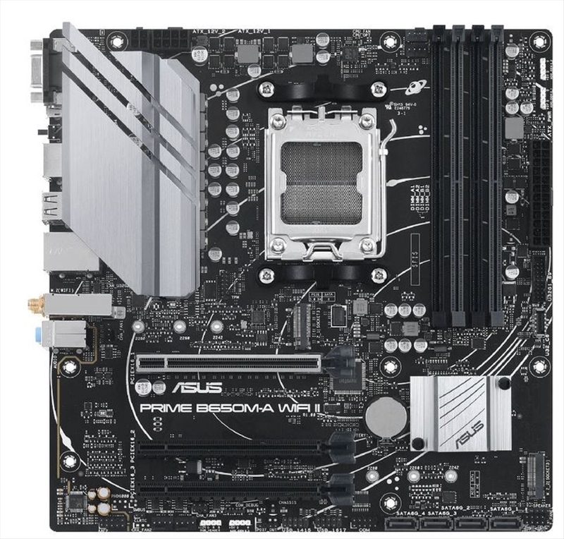

Bonjour le topic !
Mon pc en s775 /win 7 me posant des problèmes je regarde actuellement pour le remplacer, et passer sous win 11 par la même occasion.
J'ai repéré (pour l'instant) une asus B650 MA wifi / Ryz 7 8700 G Box / 2 x 16G / Samsung 990 EVO PCie 5.0 M2 Pas de CG prévue pour le moment.
MAIS je note la présence d'un connecteur d'alim 24 + 8 + 4 pins ce dernier est il obligatoire pour faire fonctionner "normalement" l'ensemble ?
Je pensais conserver une de mes alim  :??:  par exemple HX850W
Message édité par delatruel le 03-03-2025 à 10:45:43
n°11411909
aze555666
Posté le 03-03-2025 à 10:58:48  profilanswer
850W, c'est beaucoup trop pour une telle config, il faudrait diviser par au moins deux (voir trois).
Je serais fort étonné qu'une alim aussi grosse n'ait pas les connecteurs CPU 8+4+4.
Quoi qu'il en soit, si c'est bien celle-ci, elle n'a qu'un connecteur 8 pins : https://www.asus.com/fr/motherboard [...] 0m-a-wifi/ (voir photo et caractéristiques techniques). Ce qui ne l'empêche pas de supporter les CPU jusqu'au r9 9950x (voir assistance => liste des processeurs, il y a bien ton 8700G)
Message édité par aze555666 le 03-03-2025 à 11:07:43
n°11411920
havoc_28
Posté le 03-03-2025 à 11:36:29  profilanswer
delatruel a écrit :
Bonjour le topic !
Le connecteur 4 pins est optionnel, le PC démarre tant qu'il y a le 8 pins branché.
n°11411922
delatruel
Posté le 03-03-2025 à 11:40:28  profilanswer
désolé pour mon imprécision c'est la wifi II
https://rehost.diberie.com/Picture/Get/r/375022
J'avais regardé le site d'asus pour le cpu et la ram (kingston KF560C30BBEK2-32). Le bios 1807 n'est pas le premier...
Mais j'espère que la mobo n'est pas un vieux stock et qu'elle aura un bios + récent.
La màj est possible, non, sans le "bon" cpu. Avec les dernières techno qui sont sur ces CM ?
Pour l'alim j'en ai d'autres mais la 850 était la dernière que j'avais achetée pour ma conf en s1366,  fonctionnelle mais que je n'utilise "plus"   :sweat:
n°11411925
delatruel
Posté le 03-03-2025 à 11:43:11  profilanswer
 :jap:  je rédigeais pdt que tu répondais. J'ai aussi une HX 620w en stock.

n°11411926
havoc_28
Posté le 03-03-2025 à 11:46:25  profilanswer
Oui y a la fonction "flashback" pour mettre à jours sans processeur.
