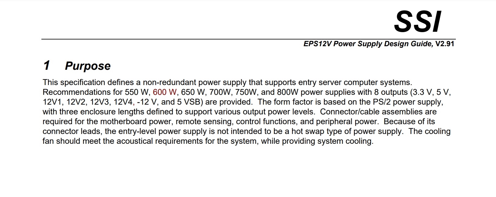

ARTOUILLASSSE : pour le contexte de la norme ATX V2.91, lorsqu'on en avait discuté, le ton de la discussion ne m'avais pas envie de faire des recherches approfondies pour retrouver la norme ATX qui, disons.... nous « posait problème » .  J’ai finalement trouvé la V2.91 et j’ai inséré le lien uniquement pour te montrer que cette norme ATX existait bel et bien.
Il faut préciser, avant toute chose, que la V2.91 traite des alimentations ATX server multi-rails.  Lorsqu’il est fait mention de :
+12V1 -> Il s’agit du rail 12v n°1
+12V2 -> Il s’agit du rail 12v n°2
Et ainsi de suite…
Cette V2.91 reprend les concepts standardisés de toutes les alimentations ATX et on peut très bien s’en servir comme base pour débattre ici.

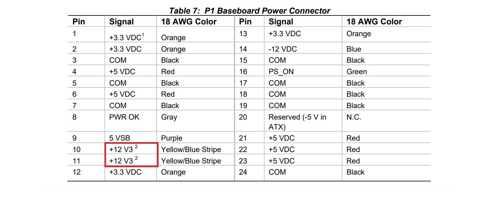

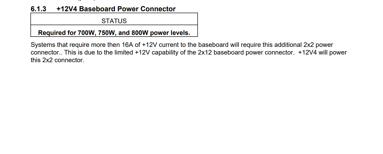

Ma lecture de la page 16 est que : Lorsque le système demande plus de 16A en 12V pour alimenter la carte mère, elle devra disposer de connecteur(s) additionnel(s) de 2x2pins (en plus du « Baseboard Power Connector » de 24pins).  Ce connecteur 2x2pins sera alors alimenté par le rail 12V n°4 (+12V4).
Cela est aux limitations du connecteur 24pin (appelé : 2x12 Baseboard Power Connector)
Message édité par tri-ax le 14-07-2023 à 11:52:25

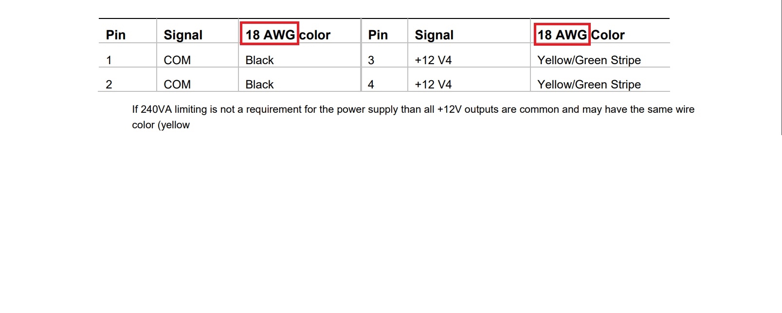

Un schéma électrique de ce connecteur 2x2pins figure juste en dessous.
On y voit que les pins 1&2 sont reliés à la masse (COM) et les pins 3&4 sont reliés au fameux rail 12v n°4 (+12V4).
https://rehost.diberie.com/Picture/Get/t/185672
On remarque aussi que ce connecteur 2x2pins est normé en 18AWG  Dans mon souvenir des tables AWG, la limite d’utilisation en 12V continu d’un câble 18AWG de 1 pied est de 7A avec la possibilité de monter à 8A pour les câbles 18AWG « full copper ».
J’ai ces valeurs en tête, je n’ai pas la source comme ça, je vous engage à vérifier.
Dans mon calcul, ce câble 2x2 pins peut donc supporter le passage de 168W (2phases x 12v x 7A)

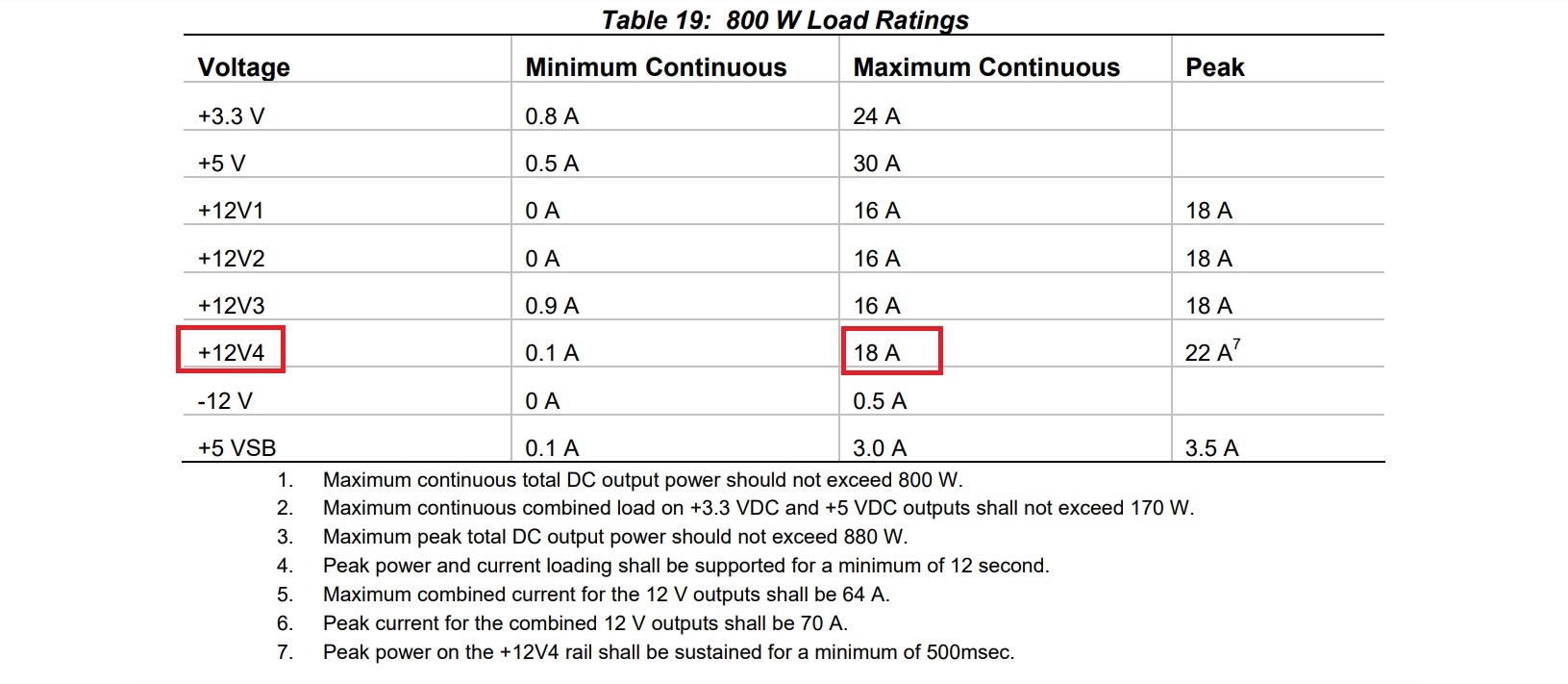

Ce sont donc les limites physiques du câble qui vont déterminer le courant qui pourrait passer dedans.
https://rehost.diberie.com/Picture/Get/t/185673
Si on regarde les rail n°4 (+12V4) d’une alimentation de 800W, on voit qu’il est normé pour pouvoir délivrer jusqu’à 18A de manière soutenue.  Cela signifie qu’une alimentation de 800W pourrait faire passer dans un câble 2x2pins branché à son rail +12V4, un courant de 384W (2 phases x 12v x 16A).
Ce courant de 384W dépasserait alors la limite physique de ce qu’un câble 18AWG pourrait supporter (168W d’après moi).

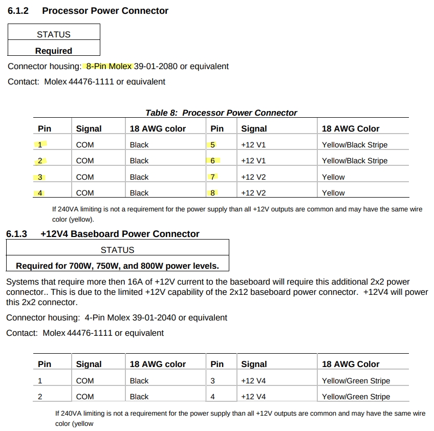

Je ne suis pas certain de ça, mais quand bien même, d'après le fameux lien, si 12V1 + 12V2 dépassent les 16A il faut un connecteur 4 pins supplémentaire.
Donc peu importe que ce soit du multirail ou du single, le connecteur 8 pins du CPU ne pourra pas dépasser les 16A, soit 192W.
https://rehost.diberie.com/Picture/Get/t/185682
L'info est ici
https://rehost.diberie.com/Picture/Get/t/185681

Ma lecture est qu'il n'y a pas de puissance à partager entre le 24pins et le 2x2pin.
Sur leurs schémas électrique respectifs, le 24pins est alimenté par le rail +12V3 et le 2x2pins est alimenté par le rail +12V4.
https://rehost.diberie.com/Picture/Get/t/185683

Posté le 14-07-2023 à 12:12:45  profilanswer
Regarde la capture avec surbrillance jaune que j'ai placé plus haut.
Ils parlent du connecteur 8 pins CPU en premier lieu, pas du connecteur 4 pins.
Ensuite ils précisent que si l'ampérage dépasse 16A il faut rajouter un connecteur 4 pins à ce 8 pins.
Que le connecteur 8 pins prennent sur 1 ou plusieurs rail n'a strictement pas d'importance, vu qu'on parle de ce que le connecteur peut supporter dans l'absolu.
C'est bien ce qui nous occupe, non ?
12V1 + 12V2 ne peut pas dépasser 16A, j'en déduis que V1=96 et V2=96
Si tu as une autre interprétation, je ne comprends pas ton raisonnement désolé.

12v sur 16A, c'est la puissance max qu'une alim peut délivrer sur le 24pins.
Ce n'est pas ce que dit l'EPS 2,91.
Ils parlent de la limite de 16A quand le connecteur 8 pins est présent, sinon on ne parlerait pas du 8 pins, et on brancherait un 4 pins supplémentaire au 24 broches.
Je pige pas ton raisonnement.
Si un CPU ne consomme "rien", la limite de 16A n'est pas atteinte, mais le connecteur 8 pins est pourtant requis.

Il faut bien faire la distinction entre d'une part ce qu'un connecteur d'alimentation peut développer comme puissance de sortie et d'autre part ce qu'un cable peut encaisser.
L'alimentation pourra délivrer sur le 8pin, au max, les 16A du +12V1 et les 16A du +12V2, soit 768W. (4 phases x 12v x 16A).
Mais un cable normé en 18AWG ne supportera jamais le passage d'un tel courant, il va fondre.
C'est pour ça qu'il faut démultiplier le nombre de cables pour répartir la puissance qui sort de l'alim sur chacun d'eux.
Et on détermine le courant qu'un cable peut supporter en fonction de la norme AWG avec laquelle il a été fabriqué.

Ici, on parle bien du cable.
Et le courant max qui peut passer dans ce cable est déterminé par la norme AWG définie dans la norme AXT.
c'est compliqué, je ne sais pas si j'arrive à bien me faire comprendre.
Tu as raison, peu importe que l'alim soit mono ou multi rail.  un cable 18AWG ne saura jamais faire passer plus de 7A en 12v sans se dégrader.
Non, toi tu parles du cable maintenant, mais l'autre jour tu parlais du connecteur 4 broches avec ses 168W.
Il faut que tu sois d'accord avec ce que tu dis sinon on ne s'en sort pas.
Le cable en AWG18 peut surement supporter 7A@12V, mais ce n'est pas ce qui nous occupe, vu qu'on parlait d'alimenter un CPU avec le fameux connecteur.
Et ce que dit l'EPS 2,91 c'est qu'en associant le connecteur 8 pins et le connecteur 24 pins on ne peut pas dépasser 16A@12V.
Ils ne parlent pas à ce moment là des différents rail, ils parlent de la totalité du rail 12V qui concerne l'alimentation du CPU et de la CM.
Pour dépasser cette valeur il faut un connecteur 4 pins en plus.
Donc le connecteur 8 pins seul n'est pas sensé supporter ces 16A vu qu'il a besoin du 24 pins. D'ailleurs c'est même le 24 pins qui limite la puissance par connecteur, même si celle ci n'est pas clairement affichée.
Du coup le connecteur 4 pins ne permet pas de faire passer 168W, toujours d'après l'EPS 2,91.
Artouillassse, relit le passage et dis-moi si tu comprends la même chose que moi.
Je crois que l'ambrouille vient de là

tri-ax a écrit :
Si on ne branchais qu'un cable 2x2, l'alimentation pourrait fournir jusqu'à 16A sur le +12V4 (384w) mais ce ne fonctionnerait que quelques secondes avant que le cable ne se mette à surchauffer.
Tu mélanges tout :o
16A pour 12V ça fait pas 384W, parce que l'alimentation de peut pas fournir cette puissance sur un rail, en l'occurence.
Mais le 12V sur une multirail est partagé, comme il l'est sur une monorail.
Un rail seul peut fournir un certain ampérage, mais ce n'est pas comme ça que fonctionne une alim.
Théoriquement le 12V4 @ 16A pourrait fournir 196W, point barre. Qu'il y ait 2 ou 4 fils jaunes n'entre pas en ligne de compte, on pourrait tout à fait surdimensionner le diamètre des cables. C'est l'alimentation qui détermine ce que les rails peuvent fournir, pas le cable qui y est connecté.
Un cable de 0,82mm² peut soutenir 8 ampère environ, sur une longueur A/R ne dépassant pas 2m environ.
J'ai pas les chiffres comme amis mais le concept est le même.
Il y a ce que le fil peut encaisser, et ce que l'alim peut encaisser, et l'alim est tenue à la norme ATX.
On imagine aisément qu'ils ont pris l'AWG car les fils sont capables d'encaisser ce que la norme ATX précaunise.
Message cité 4 fois

Excellent :lol:
Pour les prises, c'est toi qui a raison.  Elles sont repiquées l'une sur l'autre mais elles bien cablées en paralelle.
Pour la norme ATX, elle n'a pas vocation à tout réinventer.  Comme beaucoup d'autres normes, elle s'appuie sur ce qui existe déjà dans le monde industriel.
Pour le cablage, la norme ATX détermine des prescriptions AWG.  Si on veut en savoir plus sur les spécifités du cablage 18AWG,  il faut aller voir la norme AWG.
En page 18 avec le cable SATA, la norme ATX renvoit vers les spécification de la norme SATA.  Si on veut en savoir plus, on peut aller regarder dans la norme SATA.

tri-ax a écrit :
Pour le cablage, la norme ATX utilise l'AWG.  Si on veut en savoir plus sur les spécifités du cablage 18AWG,  il faut aller voir la norme AWG.
ATX ne détermine rien, c'est l'AWG qui l'a déterminé avant :o
Toujours dans l'optique d'être précis :)
1857 l'AWG, l'ATX ça doit être 1970-1980 à vue de pif.
Plus d'un siècle plus tard quoi.
Edit 1995 pour l'ATX, j'avais pas le compas dans l'oeil.
C'est l'AT qui date de 84.
Message édité par artouillassse le 14-07-2023 à 14:35:23
Oui c'est exact.  Le +12V4 ne saurais pas fournir plus de 192W pour être précis.
Donc, je reformule la phrase avec les bonnes valeurs :
Si on ne branchais qu'un cable 2x2, l'alimentation pourrait fournir jusqu'à 16A sur le +12V4 (192W) mais ce ne fonctionnerait que quelques secondes avant que le cable ne se mette à surchauffer.
Tu mélanges tout :o
Je sais bien que les rails sont partagés, et que donc un rail ne saurait fournir son ampérage maximal que dans certaines conditions (pas de branchement MOLEX, ni SATA, ni PCIe puisque les +12V4qui alimente le 2x2 partage son rail avec eux) et cela se fait au détriment des autres rails qui ne pourraient dès lors plus, tous, fournir leur ampérage maximal au risque de dépasser la puissance totale de l'alimentation.
Message édité par tri-ax le 14-07-2023 à 21:10:29

C'est ce que je dis effectivement, ce n'est pas l'ATX qui détermine l'AWG.  J'ai dit avant que l'ATX n'avait pas pour vocation de tout réinventer
ATX détermine pour son propre fonctionnement, des prescriptions de l'AWG, en l'occurrence ici, le 18AWG,
C'est toi qui mettait la norme ATX en avant et maintenant tu passes sur l'AWG ?
Qu'il y ait une jauge pour indiquer ce que supporte le cable, c'est pas le sujet, il y a le connecteur, les soudures etc...
On parle de PC, pas de ce que supporte un cable, et on ne parlait pas de l'AWG mais de ce qu'un connecteur 4 pins supporte.
Si t'étales ta science et que tu fais tomber la tartine côté confiture, ne vient pas parler de miel pour justifier ton erreur dans une équation :o
La norme AWG des cables (en cuivre) on la trouve .... dans la norme AWG.
La norme ATX se sert de la norme AWG parce que c'est aussi une norme américaine, c'est plus simple comme ça car c'est commun à tous.
C'est la norme ATX qui est "limitante", et c'est bien ce qui nous occupe quand on parle d'un connecteur ATX EPS 12V 2,91, qu'il soit à 4 ou 8 broches, venant d'un monorail ou d'un multirail.
Non ?
Edit : dire "j'ai eu tort" ne te condamne pas ;)
Je réexplique encore une fois.  La norme ATX détermine l'utilisation de câbles ayant des caractéristiques bien particulières.
Ces caractéristiques sont tirées de la norme AWG.
Si on va consulter uniquement la norme AWG (sans consulter avant la norme ATX), on va y voir une série d'une quarantaine de standard de câbles allant du 0AWG au 40AWG.  Chacun avec des caractéristiques qui leurs sont propres.
Ce n'est qu'en consultant la norme ATX qu'on apprend que parmi la quarantaine de standards de la norme AWG, les caractéristiques de celui qui nous intéresse est le 18AWG.
Je ne met pas une norme en avant par rapport à une autre, les deux sont intiment liées.
Il faut d'abord avoir connaissance que c'est le câble 18AWG qui est utilisé pour le connecteur 2x2 avant d'aller voir ses caractéristiques dans la norme AWG et savoir que sur une longueur de 1 pied, lorsque l'âme est en aluminium, qu'on y fait passer un courant continu et que ce courant a une tension de 12v, le câble peut alors, dans ces conditions précises, supporter un intensité de 7A.  Il n'y a que le 18AWG qui a ces caractéristiques précises parmi tous les standards de la norme AWG.  Consulter la norme AWG sans savoir que c'est le 18AWG qui nous intéresse ne nous avance pas.
