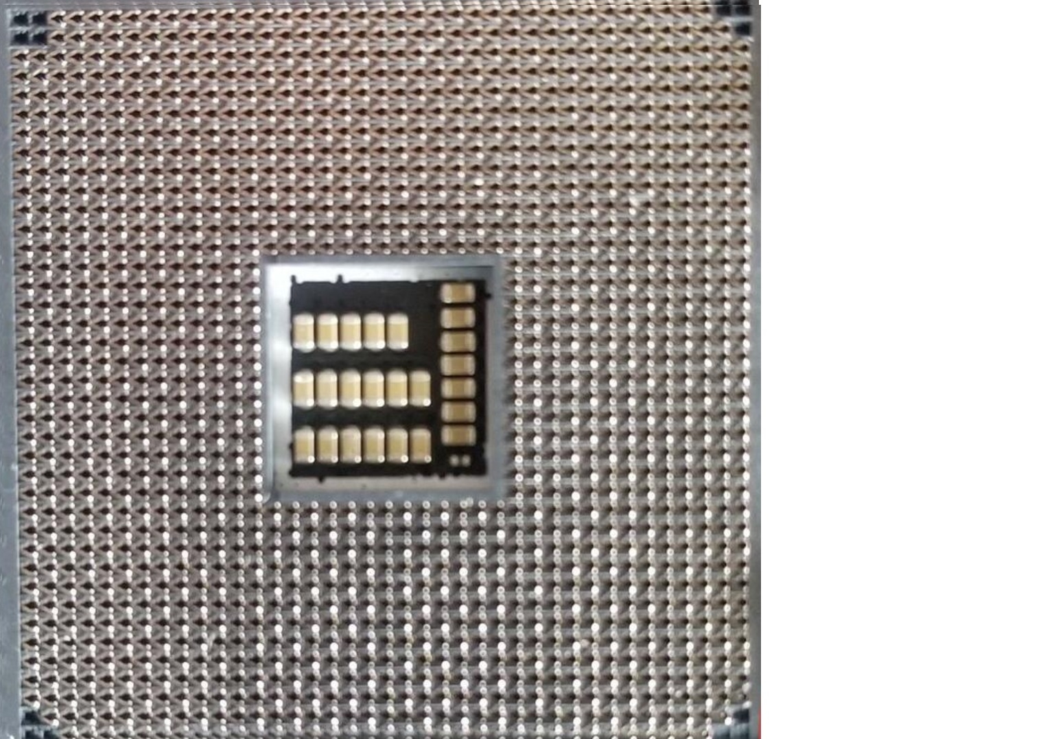

Chaque pin du CPU vient s'inérer dans 2 minuscules lamelles métaliques indépendantes formant un V dans le socket.
https://rehost.diberie.com/Picture/Get/t/449023
En abaissant le levier de verouillage, le CPU est déplacé latéralement pour que chacun de ses pins vienne se coincer à la base des V.
Si les pins ne sont pas parfaitement droits, il y a un risque d'abîmer ou de trop écarter ces petites lamelles en forme de V.
Pour moi, la question est de savoir si les pins pliés du 5600X ont été parfaitement redressés avant son insertion dans le socket.

Ce n'est pas en forçant le CPU dans le socket qu'on l'abîme.  C'est en le verouillant.  Les pins peut-être "de travers" du 5600X ont pu déformer les lamelles en forme de V lorsque le verouillage est venu les loger dans la base des V.
Comme expliqué, les deux lamelles sont indépendantes et maintenues par rien à la base du V.
Que le socket ait été abîmé, c'est une possiblité.  A l'intérieur du socket, tout est minuscule et placé de manière extrèmement précise pour que les 1331 pins du CPU entrent en contact, sans défaillance, avec les lamelles en forme de V.  Bonne chance pour y toucher....
La prochaine fois que je remplacerai un socket sur une carte mère, je ferai un tuto sur le forum.  Ca pourra peut-être aider ceux qui veulent tenter l'expérience.
