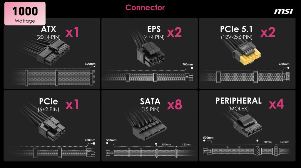

Bonjour à tous,
Pour vous présenter mon problème, je suis entrain d'assembler ma nouvelle config sur la base d'une carte mère Asus Z690 plus D4. Pour laquelle j'avais prévu une alim MSI A1000GS mais au moment de la connecter, je me suis rendu compte que j'avais bien le connecteur ATX 24 broches, le connecteur CPU 8 broches mais il reste un connecteur sur la CM en 4 broches (en haut à gauche, à coté du 8 broches).
- Déjà, pouvez vous m'expliquer à quoi sert ce connecteur ?
- Je suppose que je dois changer de modèle d'alim? Savez vous si la corsair RM1000x serait compatible ?
- Y a t il plusieurs modèles de RM1000X, en fonction des années ?
Je vous remercie par avance pour vos réponses

Bonjour
Il sert d'alim secondaire en cas de très gros OC, pas besoin pour la majorité des utilisateurs, à moins de vouloir passer ton CPU sous azote liquide.

Posté le 16-11-2025 à 12:52:08  profilanswer
Normalement sur cette alim il y a 2 connecteur 8 pin pour la carte mère, ce sont des connecteurs séparés en 2, il y a marqué EPS ou CPU dessus, il sert exclusivement a l'alimentation du processeur.
Il n'est pas nécessaire de brancher le 4 pin en plus à moins d'avoir un processeur glouton type i9 et encore, pour un i5 je n'ai qu'un seul 4+4 de branché.
Voir ici : https://www.kitguru.net/wp-content/ [...] 24x571.jpg

artouillas​sse
9 lettres...pas mieux :o
Posté le 17-11-2025 à 17:42:34  profilanswer
Bah ce serait bien la première fois qu'une alim secondaire empêche le PC de démarrer. Depuis qu'il y a des 8 broches, on peut ne brancher qu'un seul des 4 broches et ça fonctionne.
Après ils ont rajouté un 4 broches, parfois même il y a un deuxième 8 broches, mais je n'ai jamais eu de retour de PC qui ne démarrait pas si on ne branchait pas toutes les alim.
Après s'il y a bien  2x8 broches sur l'alim (j'ai pas vérifié ce que dit librae il est sérieux), tu sépares le deuxième 8 broches en 2 et tu le branches, ça mange pas de pain.

jgourin
Posté le 18-11-2025 à 08:51:16  profilanswer
Lol pour Nostradamus... Après une petite recherche sur cette technique, l'alim est ok (l'alim est neuve, comme le reste), je l'avais essayé sur un autre PC...
J'ai enlevé la carte graphique et branché le hdmi directement sur la carte mère,
J'ai séparé le 2nd 8 broches pour brancher le 4 pin de la carte mère
J'ai changé la pile du bios
J'ai remplacé le kit de ram par un autre, tout à fait fonctionnel sur un autre PC
Rien y fait, j'ai bien peur que la carte mère ai un problème
