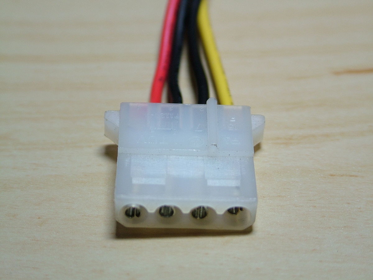

Sinon tu as parfois du molex :
https://rehost.diberie.com/Picture/Get/t/203341
Tu peux mettre un adaptateur Molex>SATA :

Ha ouais voilà, c'est ça la prise libre que j'ai avec les quatre trous ! Ok je vais acheter un adaptateur. Merci à vous deux !
