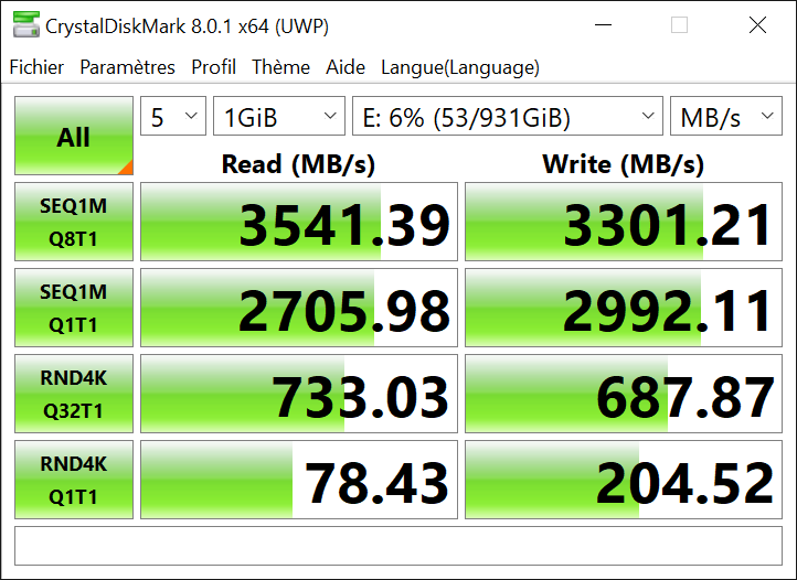

Je viens vers vous car suite à une nouvelle config, tout propre je me rends compte que mon SSD WD SN850 semble avoir des débits R/W en dessous de ce à quoi je pourrais m'attendre.
En soit ce n'est pas catastrophique mais autant essayer de trouver la raison
Il a été installé dans une tour toute fraîche, bios à jour, driver à jour, sous W10

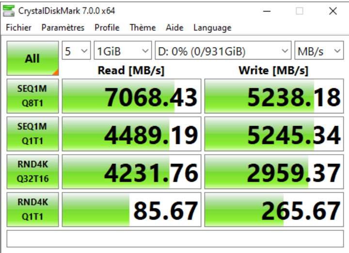

En premier mon benchmark, en second celui du test Clubic.
Si vous avez une idée :jap:

c'est un nvme pcie 4.0, donc ca peut etre simplement pcq tu l'a mis sur une cm ou un slot en 3.0
> c'est quoi le reste de ta config ?

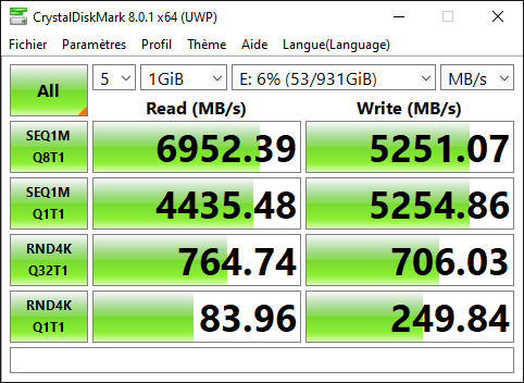

Posté le 15-05-2021 à 12:14:07  profilanswer
C'est effectivement bien mieux sur le bench, seul le RND4KQ32T1 qui est largement en dessous de celui de clubic.
Je n'ai aucune idée de l'impact réel que cela peut avoir, ni la raison.
Merci à vous pour le support,et franchement, je me sens bête de ne pas avoir regardé le port avant d'avoir posté  :lol:
