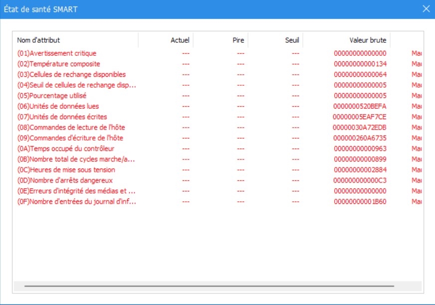

J'ai un SSD Crucial Force MP510 comme disque dur principal sur ma config. J'ai dû utiliser le logiciel AOMEI Partition Assistant pour récupérer une clé USB impossible à récupérer via diskpart ou la gestion des disques Windows.
Je me suis rendu compte que le SSD avec un point d'exclamation. Dans l'état de santé (Smart), on m'indique "mauvais" : "Il est détecté que 15 des données du disques sont égales ou supérieures au seuil, cela pourrait ralentir la vitesse d'accès, endommager le disque et entraîner une perte de données.
Veuillez remplacer le disque le plus vite possible"
Et quand je regarde en détail, voici ce que le logiciel me donne : https://rehost.diberie.com/Picture/Get/f/82460
Hors, Crystal disk info m'indique "Bon" dans l'état du SSD.
Qui croire?
Merci d'avance pour votre aide

C'est crystaldiskinfo qui fait foi, on peut avoir le screen avec les lignes de données SMART?
AOMEI n'arrive simplement pas à lire ou interpréter les données, c'est d'ailleurs pas son job..

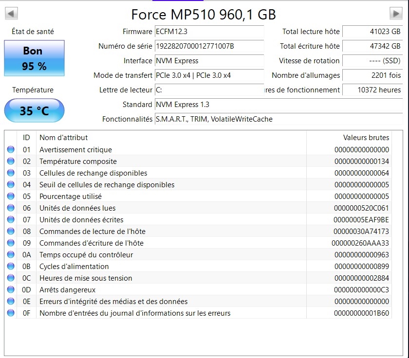

Voilà ce que dit Crystaldisk
https://rehost.diberie.com/Picture/Get/f/82463

Posté le 06-08-2022 à 15:53:51  profilanswer
Ton disque est globalement OK.
Pour comparaison, mon Crystaldiskinfo (j'ai le même en disque système sur ma machine)
Simplement, tu as un nombre d'arrêts sur erreur assez importants : plantages / extinctions du PC à l'arrache fréquents? sinon vérifier le câble SATA si tu as des freezes/plantages avec notamment.

Posté le 06-08-2022 à 16:08:57  profilanswer
Etant donné que je fais des tests d'OC du CPU et du GPU, oui, j'ai des extinctions et des reboot à l'arrache assez fréquents :D
C'est un NVME, donc pas de câble SATA :)
Merci beaucoup pour ton aide, je passe ça en résolu :)
