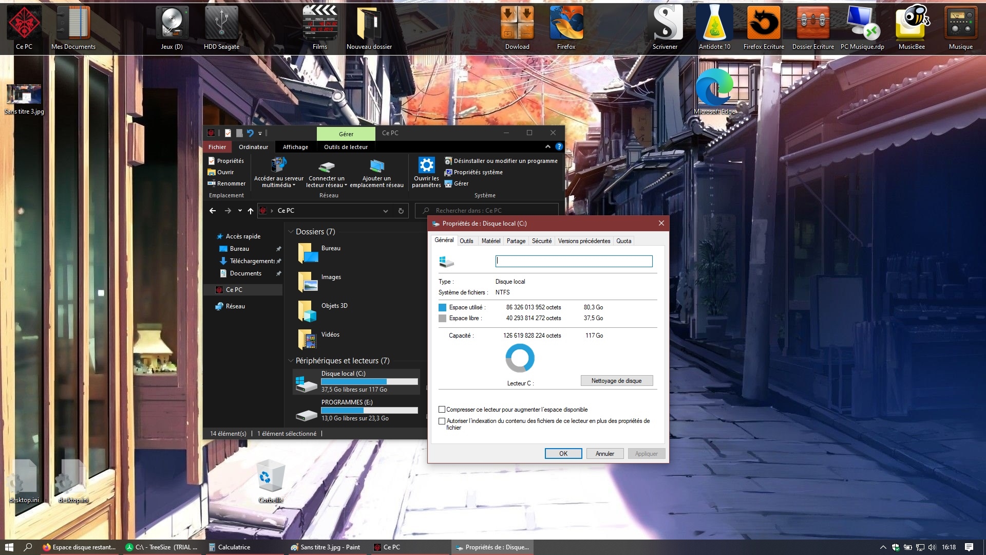

Bonjour,
J'ai un SSD avec une partition de 120 Gigas sur lequel il m'est indiqué avoir 47 Gigas de libres (dans le poste de travail).
Quand je sélectionne tous les fichiers présents sur le disque (fichiers cachés et fichiers systèmes (dé)masqués compris), on m'indique une taille de 54 Gigas occupés. Pourtant, lorsque je fais un clic droit sur mon disque C, il est indiqué 70 Gigas occupés.
J'ai installé Treesize. Il ne m'indique pas où sont mes 20 Gigas "invisibles" (il m'indique en gros 55go d'utilisé et 45Go de libre tout en détectant le total des 120Go du disque)
J'ai installé Windirstat qui m'indique un espace "inconnu" d'exactement 20 Gigas (9 fois sur 10). Impossible de savoir ce que c'est (grisé).
J'ai désactivé et supprimé les points de restauration système et la mémoire virtuelle. Rien n'y fait. La veille prolongée est désactivée (et j'ai tapé un truc du genre powercfg.exe /hibernate off).
Ce n'est pas un fichier visible sur le disque, sinon treesize me l'aurait affiché.
J'ai fait un CHKDSK, rien à signaler. Crystaldiskinfo m'indique que mon SSD est "bon" avec "71%". Trim est activé.
J'ai fait un scan complet avec malwarebyte (vérification rootkit). RAS. Mon PC est scanné régulièrement et je scanne systématiquement tout les fichiers que je télécharge.
Quelqu'un à une idée d'où pourrait venir le problème ?
C'est pas tant pour la perte de 20Go que je m'inquiète. C'est surtout pour le contenu de cet espace "inconnu", en particulier si c'est lié à un virus. :pt1cable:

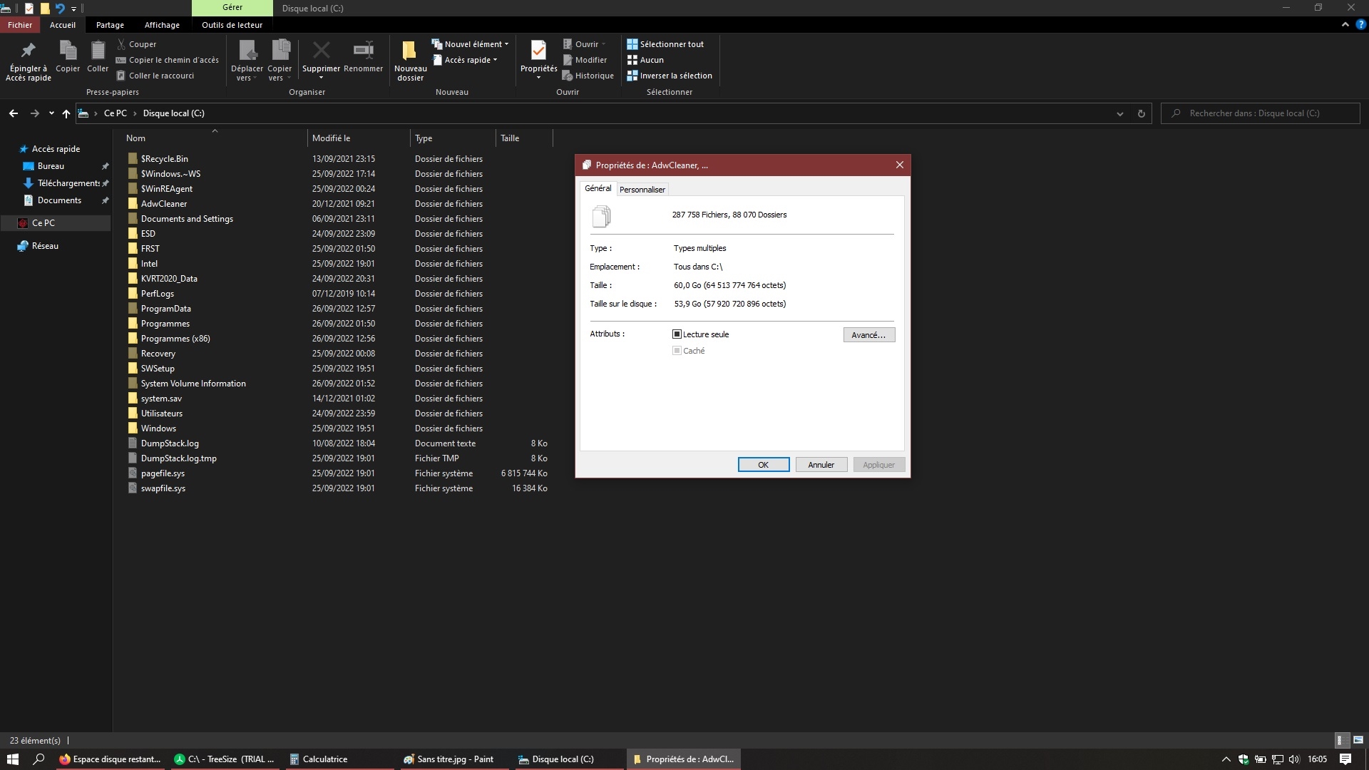

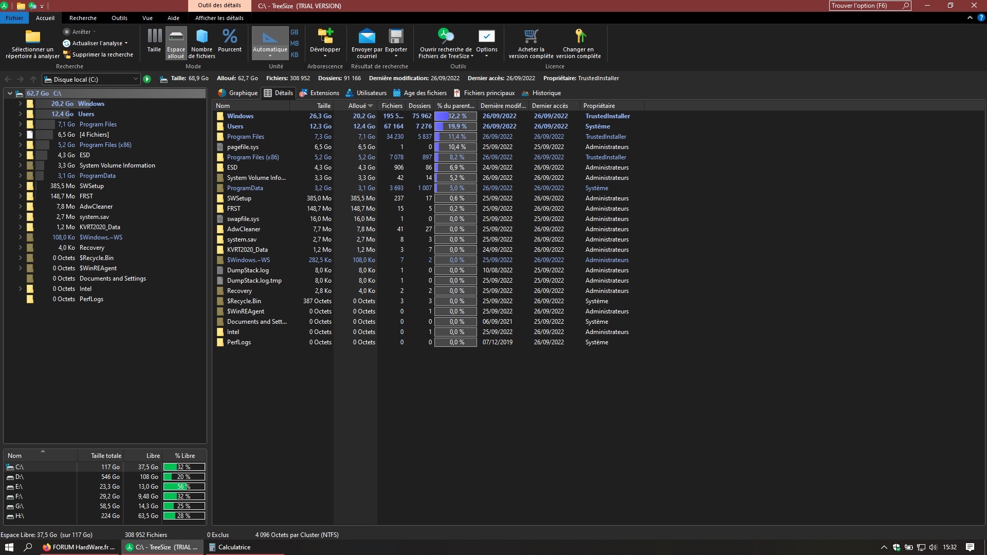

Voici les captures :
https://rehost.diberie.com/Picture/Get/f/90326
https://rehost.diberie.com/Picture/Get/f/90340
https://rehost.diberie.com/Picture/Get/f/90361

Sauf erreur de compréhension de ma part, dans les capture que j'ai faites on voit bien les deux (avec Treesize ou clic droit "propriétés" de windows). Treesize m'indique 68,9Go occupés, en bas à gauche 37,3Go de libres. Les deux cumulés font 106,2Go et pas 117,8Go. Hier c'était encore pire avec 20Go d'écart.
De plus, comparé aux captures d'écran que j'ai trouvé sur google, mon écart entre la "taille" et l'espace alloué est assez grande. Plus de 6Go de différence alors que d'après ce que j'ai trouvé l'écart se joue à 1Go. Et cela à cause du dossier windows affiché à 26,3Go avec un espace alloué de 20,2Go.
Un peu hors sujet mais sans rien faire, mon disque viens de perdre un peu plus de 1Go d'espace en une heure (aucune mise à jour Windows n'a été faite).

JohnDoe50 a écrit :
...D'ailleurs, je ne comprends pas pourquoi l'espace alloué est inférieur... En principe c'est l'inverse il me semble...
Bonjour, dans TreeSize j'ai aussi un espace alloué beaucoup plus petit que dans taille : 52.6Go alloué, 62.3Go taille !?
Ce ne serait pas le taux de compression (qui est variable suivant les dossiers/fichier de 0,0% à 25%) qui feraient croire à des erreurs, toi tu cherches des Go qui te manquent, moi j'en ai en trop (ou alors je prends le problème à l'envers et en fait je serais comme toi, au final j'ai un écart de 13Go).
Je trouve 124Go au total dans TreeSize (taille espace occupé + espace libre ; 62,3+62,1=124,4) alors que mon disque fait 111Go dans les propriétés du disque dans windows, et si je ne prends que l'espace alloué ; 52,6(alloué)+62,1(libre)=114,7 pour 111Go dans Windows (49,1Go utilisé + 62,1Go libre). J'ai toujours entendu dire que Windows ne respecte pas la façon de comptabiliser les octets.
Message édité par remcol le 27-09-2022 à 10:21:25
n°11156743
wgromit
Fan d'Elite Dangerous
Posté le 27-09-2022 à 10:46:24  profilanswer
C'est ce que j'avais compris également. Notamment en confondant les GB avec GiB (multiple de 1000 vs multiple de 1024).
Mais je ne sais pas si c'est toujours vrai avec Windows 10/11.
En revanche, Linux ne fait pas cet erreur.
Il y a un convertisseur GiB vs GB sur Google si vous voulez vérifier.

et le dossier $Windows.~WS fait combien ? (en général c'est soit un répertoire temporaire de mise à jour majeure, soit de maj 10 vers 11)
