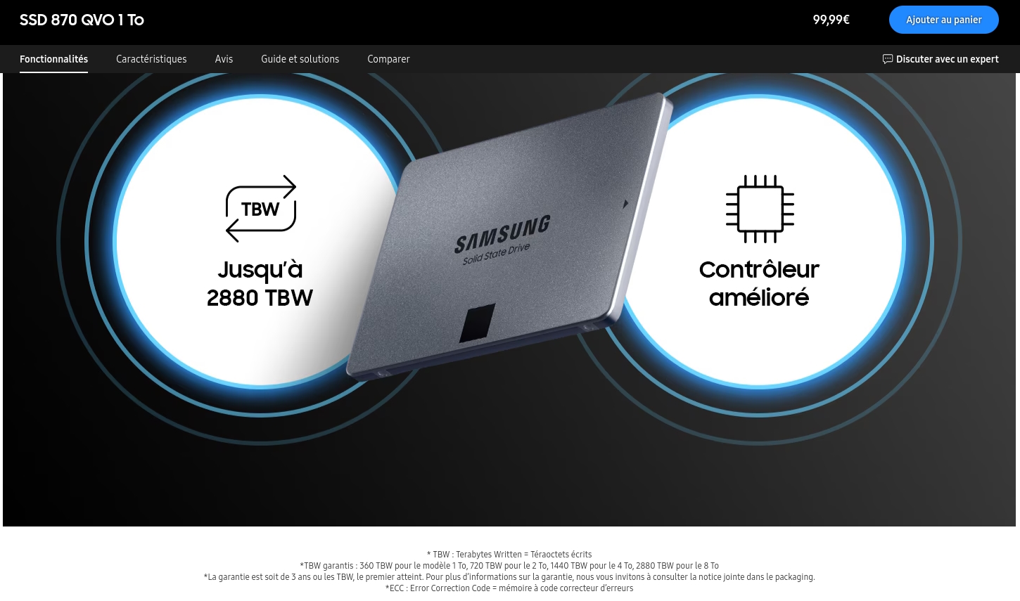

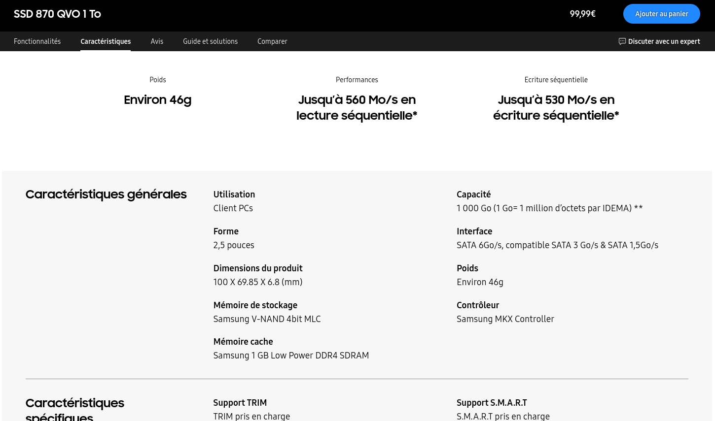

D'ailleurs, les constructeurs arrivent aussi à noyer le poisson.
Par exemple, Samsung parle de V-NAND 4 bits MLC pour le 870 QVO alors que la MLC est sur 2 bits : https://www.kingston.com/fr/blog/pc [...] lc-3d-nand
https://rehost.diberie.com/Picture/Get/t/325460
Ils sont pas clairs, sur le même lien ils commencent par parler de "QLC 2ème génération".
Bref, pour avoir une idée du type de mémoire embarquée il faut regarder les TBW (Tera Bytes Written) selon la capacité totale.
Sur le 870 QVO (lien ci dessus), le 1To est annoncé pour 360 TBW, c'est écrit en tout petit sous le visuel marketting :
https://rehost.diberie.com/Picture/Get/t/325459

Le 990 EVO annoncé avec de la V-NAND TLC serait plus endurant que le 870 QVO annoncé avec de la "MLC" ?
Pas logique => embrouille :o
Ma conclusion c'est que le QVO est équipé de TLC ou QLC que Samsung essaie de faire passer pour de la MLC "maison".
Mais les TBW ne mentent pas.
Ceci dit, entre la NAND 3D kingston et la V-NAND 4 bits MLC Samsung, la longévité est proche.
300 TBW pour le Kingston 960Go.
360 TBW pour le Samsung 1000Go.
Le Kingston est un peu moins endurant sur le papier, mais c'est pas très grave non plus :o
