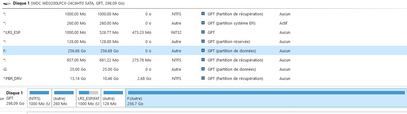

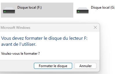

disque branché via adaptateur USB, j'ai voulu réduire la partition mais j'ai eu un mess d'erreur, depuis voilà ce que j'observe :
(crystaldisk OK disque en bonne santé)

l'idée de formater puis récupération de données mais si avant je peux tenter quelque chose... ?

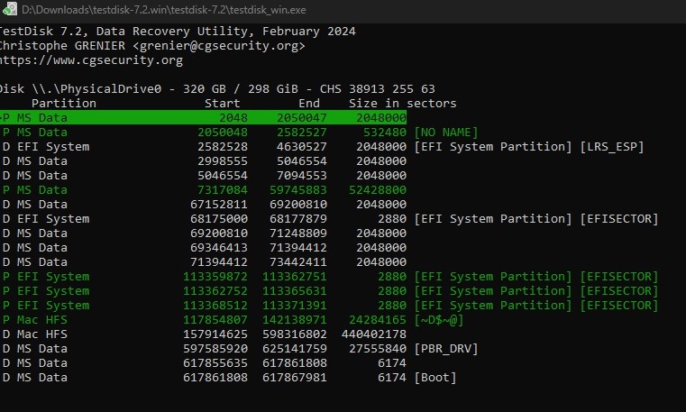

disques passés en RAW , et c'est uniquement le F: sur lequel j'ai win + donnnées
je tente : https://www.pcastuces.com/pratique/ [...] /page2.htm

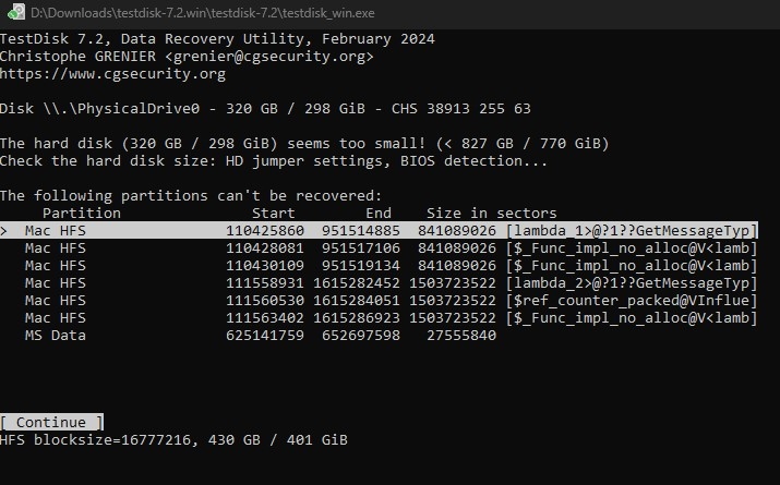

Posté le 25-09-2024 à 18:27:38  profilanswer
https://rehost.diberie.com/Picture/Get/f/317229 https://rehost.diberie.com/Picture/Get/f/317230
je suis bien avancé...  :(

Posté le 26-09-2024 à 20:29:34  profilanswer
Fin du game, récupéré les docs les plus importants avec DiskGenius, résolu.
