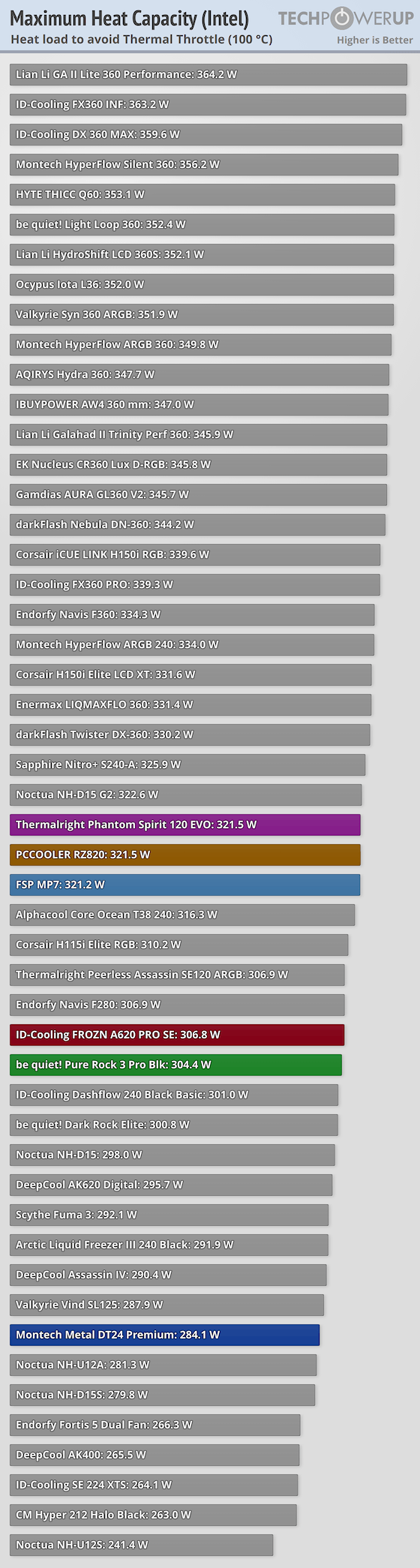

https://www.techpowerup.com/review/ [...] ler/8.html
https://tpucdn.com/review/be-quiet-pure-rock-pro-3-black-dual-tower-cpu-air-cooler/images/maximum-heat-intel.png
Dans tous les cas le BeQuiet Pure Rock 3 Pro n'est pas moins bon qu'un U14S, car bon je ne sais pas ce que tu as testé comme double tours, et même si c'était le D15 le U14S était pas meilleur.
Message édité par havoc_28 le 09-10-2025 à 19:57:36
