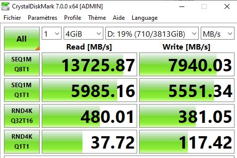

snakesnake
Posté le 08-04-2020 à 18:09:49  profilanswer
Ma zenith extreme a laché, après 2 ans seulement :o(
Et ma maladresse a fait le reste (j'ai fait couler mon wc dans mon alim avec un joli bang à la clé, paix à ma corsair ax1200i)
Bref, comme j'étais assez mécontent de ma zenith j'ai changé de crèmerie
j'avais des perfs pas terribles en raid (4 x 960 pro en raid0, +/- 6500 mb/sec) et impossible d'avoir en même temps le nvme raid et sata raid
du coup, j'ai pris une x399 taichi
et que dire ...
https://rehost.diberie.com/Uploads/0/20200408-180256-d0eb708b-2e98-4130-b02e-ad9d062332d1.0.pic.JPG
J'ai enfin des perfs dignes de ce nom
et j'ai à la fois le raid nvme et sata
je sais pas si j'étais tombé sur un exemplaire en bois de zenith, mais cette taichi me ravi !

Ce débit de fou !
et que dire ...
https://rehost.diberie.com/Uploads/ [...] .0.pic.JPG
https://imgur.com/3ZYViH3.jpg
Omgad, je ne connaissais pas j'ai fais un test par curiosité...
Catastrophe! C'est quoi tes nvme?? J'ai la CM Msi RX40 PRO WIFI avec le Tr 3070x... Mon nvme est de la gen précédente par contre, j'imagine que t'as une gen 4?
Quelqu'un avec le RX40 PRO WIFI et un nvme en gen4 peux faire le test svp?
Message édité par Aslan117 le 09-04-2020 à 13:42:28
n°10748506
Lt Ripley
Alors là bravo
Posté le 09-04-2020 à 13:45:32  profilanswer
Nan mais lui il en a mis 4 en RAID 0 c'est pour ça

Posté le 09-04-2020 à 13:49:04  profilanswer
Ah oui méa culpa, je viens juste de lire les 4 960 pro en raid 0... Je ne savais pas que ca pulsait autant! J'ai le 970 EVO Plus, je vais ptet faire pareil du coup..
n°10748535
scorpio810
Posté le 09-04-2020 à 14:28:27  profilanswer
Hum, le raid 0 c'est rapide oui mais très dangereux pour tes données, suffit qu'un seul SSD lache et tu perd tout, ok, si t'as de bon backup derrière et réguliers.

j'ai même pas de backup pour cette array, c'est purement un disque de travail
mais effectivement, il suffit de faire un backup régulier pour éviter tous les risques
