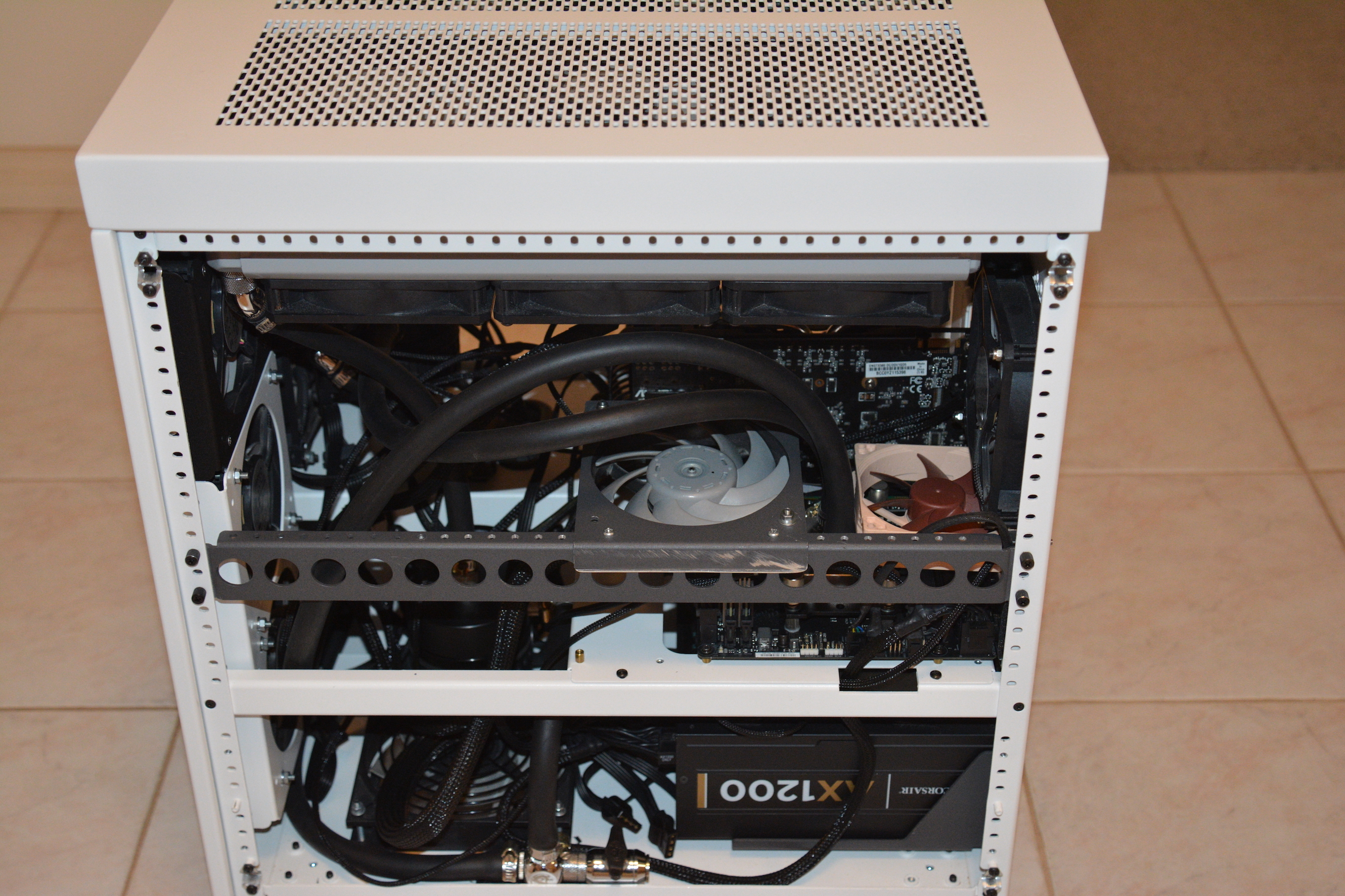

Yes bien sur, mais si tu regardes sur mon montage, le flux est respecté :
Les 2 ventilos aspirent l'air frais en façade (je l'ai ai remonté volontairement car dans le tunnel du bas il n'y a que l'alimentation)
https://media.joomeo.com/medium/63b864df4c2ec.jpg
Les 2 ventilos montés sur le Noctua extraient l'air vers l'arrière du boitier
Les 2 ventilos de boitiers arrières et haut extraient l'air de la machine
https://media.joomeo.com/medium/63bb17335e00a.jpg
Après celui du haut est peut être de trop aussi, avant j'avais un 5820K et un NHU12s, j'avais gagné 3-4 degrés en ajoutant le ventilo en top

en gros, en mettant tes ventilos de rad en extraction comme sur ta photo
ton ventilo au dessus du boitier ne sert plus à rien car le flux est directement dirigé sur le ventilo arrière
De plus tu dois perdre un peu en efficacité de dissipation sur ton ventirad  ( pas beaucoup mais surement un peu )
Message édité par ddlabraguette le 09-01-2023 à 11:04:46
Oui voila, c'est ce que je me dis aussi, du coup je vais faire des tests pour voir ce qui est le mieux  :jap:
Galerie Photo Personnelle
