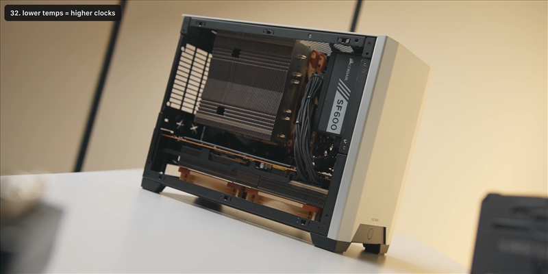

- gab
Posté le 29-10-2021 à 14:35:47  profilanswer
Et pas vilain, pour les amateurs de gros fin stacks :D
https://rehost.diberie.com/Picture/Get/r/52238
n°11057978
jujuf1
Je suis un chat
Posté le 29-10-2021 à 14:42:11  profilanswer
Le fameux ncase.
