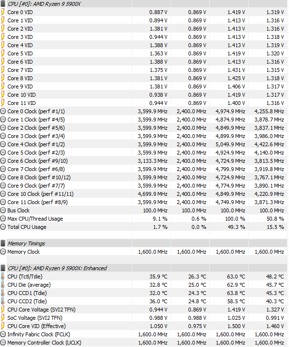

Sinon après 2h de jeu sur M&BII (5900X), pas mécontent (current/min/Max/average) :
https://i.ibb.co/QcTzbHB/Capture.png
Message édité par ssay3r le 22-11-2020 à 16:54:20

ssay3r a écrit :
Idem, j'ai ça sur BFV, ça ne m'inquiète pas plus que cela.
[url=https://ibb.co/kywkHDn]https://i.ibb.co/QcTzbHB/Capture.png
Ca fait drôle de voir ce genre de fréquence max sur un AMD :D
