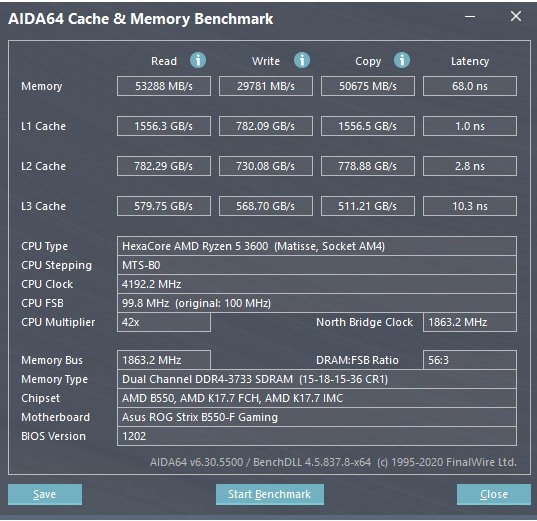

Ma latence mémoire me parait bien trop élevée... Mais je ne vois pas ce qui cloche.. Des idées ?
https://i.imgur.com/8T7QIEY.png
https://i.imgur.com/D3UASUF.png
Ça dépend de ce qui tourne en fond aussi. Je peux passer de moins de 60 à quasi 70ns sur ce bench avec un jeu qui dl et décompresse sur bnet+CAM+AF+twitch sur chrome
Message édité par calcifer le 21-11-2020 à 14:45:31
oc 100% stable sur la ram tout comme le cpu ? mes caches moulinent plus vite que toi et ma ram avec des timings un peu plus détendu donne une meilleure latence.
Aucun erreur après 1H d'OCCT / aucun pb dans AC / Watch dogs, a priori pas de pb d'OC (j'utilisais les mêmes timmings avec un 3300X et la même CM sans aucun problème avant aussi).
Mais j'ai bien un pb qq part donc :-/
Tu dois avoir un problème : les nouveaux ryzen tapent dans les 57ns. A titre de comparaison avec mon 3600, je suis à 68ns :
https://zupimages.net/up/20/47/u6a1.jpg
Topic Vente : http://forum.hardware.fr/forum2.ph [...] w=0&nojs=0

jameson
Posté le 21-11-2020 à 20:23:43  profilanswer
Bon, en sans échec c'est nettement mieux, et je pense normal vu mes timmings/fréquence.
https://i.imgur.com/5ssbL8D.png
Impossible de descendre aussi bas sur mon installation pourtant tout fraîche.
En fermant tout ce qui traine, max :
https://i.imgur.com/gzAB6Kk.png
Je suppose que je dois vivre avec ça.
Mon score CineBench me semble normal.
https://i.imgur.com/M680qFF.png
n°10891369
Bordel
Bordel !!!
Posté le 21-11-2020 à 20:33:56  profilanswer
Avec un 3700x, je sors ça, plein de trucs ouverts, ça doit jouer pas mal sur la latence, ma Ram est à stock:
https://zupimages.net/up/20/47/qad9.jpg
https://zupimages.net/up/20/47/kbxf.jpg
Le 5600x ne devrait pas être plus boost que le 3700x?
