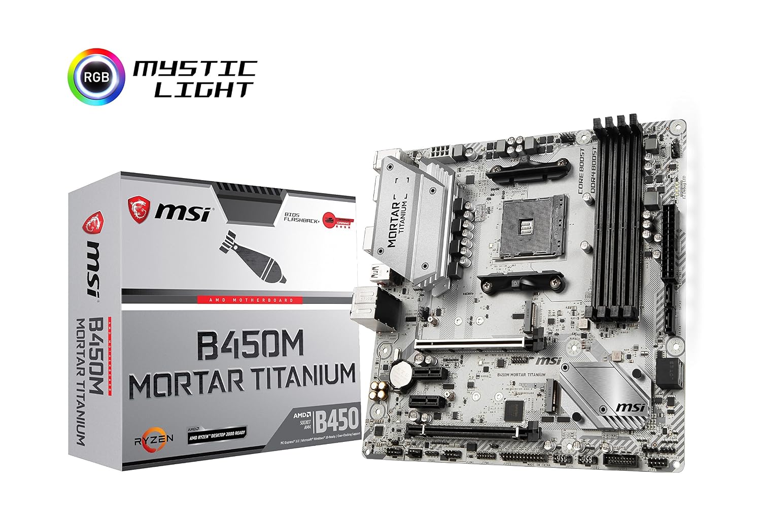

Hello, une question sur le Ryzen 5 2600
Enfin plusieurs questions
- J'envisage de prendre un 2600, mais quelle carte-mère choisir? micro ATX ou mini ITX (préférence pour le mATX car mon boitier est compatible les deux)
Faut-il obligatoirement prendre une carte-mère chère? (ssd 1 to, 1070 mini, donc c'est pas une petite config non plus)
- Le ventirad d'origine est suffisant ou pas? silencieux? J'o/c pas du tout, tout sera stock sur mon setup
n°10486019
Posté le 11-12-2018 à 21:32:11  answer
https://www.topachat.com/pages/deta [...] 13678.html
Je partirai sur ça.
D'après les retours, les ventirads d'origine sont un peu bruyants, voir si quelqu'un peut témoigner.
Si pas o/c un ventirad à 30 euros devrait suffire.

- gab
Posté le 11-12-2018 à 21:47:33  profilanswer
Pour 20€ de plus je prendrais une Mortar — étage d'alim un peu plus solide (même si le 2600 n'est pas une brute à ce niveau) et connectique un peu plus riche. Ça reste sous les 110€. Le mini ITX de qualité sera plus cher (140€ min) sans rien vraiment apporter de plus (à part peut-être un contrôleur réseau Intel, mais j'imagine que les Realtek qu'on trouve partout sur l'entrée de gamme font le job).
n°10486045
myzt
Posté le 11-12-2018 à 21:57:59  profilanswer
Ça m’intéresse, justement j'avais un ROG Impact VIII Z170 Mini ITX qui avait une carte réseau Intel
J'avais de meilleurs débit avec un hub usb 3.0 ethernet que directement branché sur la CM (en upload qui doublait, Fibre Orange)  :heink:
Message édité par myzt le 11-12-2018 à 21:58:28

myzt
Posté le 13-12-2018 à 00:18:34  profilanswer
https://images-na.ssl-images-amazon.com/images/I/91l7OnMw4WL._SL1500_.jpg
Le fait qu'elle soit titanium, y a des features en plus?  [:transparency]
Message édité par myzt le 13-12-2018 à 00:19:44
n°10486726
- gab
Posté le 13-12-2018 à 00:29:26  profilanswer
Juste la couleur il me semble, vérifie sur les fiches techniques (la plupart des sites de vente ont une fonction de comparaison) mais en principe peu importe :D
n°10486731
Lermite
Posté le 13-12-2018 à 01:10:50  profilanswer
Encore des radiateurs à ailettes recouverts de bidules décoratifs qui ruinent leur efficacité  :pfff:
Message édité par Lermite le 13-12-2018 à 09:26:01
n°10486738
- gab
Posté le 13-12-2018 à 01:40:27  profilanswer
Yep, mais d'après ahoc le rad est plutôt efficace par rapport à ce que propose la concurrence même à tarif plus élevé.
