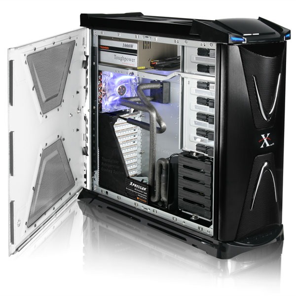

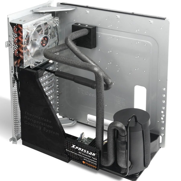

grundoc a écrit :
 C'est des peltiers ?
Google ou ton moteur de recherche préfère, tu va trouver sans soucis, effet Peltier tu cherches
Message édité par VPJ2M le 02-10-2017 à 12:12:10
Je te demande pas ce qu'es un peltier mais si ça en est bien !
On dirait vu les fils electriques qui doivent bien servir a quelque chose
Dslé, lu trop vite, m'apprendra  :o

scorpio810
Posté le 02-10-2017 à 13:15:01  profilanswer
Oui, 4 modules, 4 plaques de cuivre et on dirait un fut de petit vérin pneumatique alu au centre.
Message édité par scorpio810 le 02-10-2017 à 15:09:34
