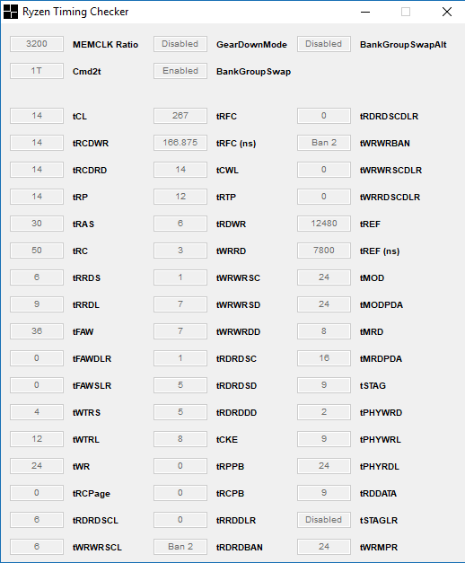

Posté le 01-10-2017 à 16:02:55  profilanswer
http://www.metalazzo.fr/hfr/memcap.png
plus de 100% sous HCI et erreur :/

Chez moi c'est trfc qui fous le bordel. En 3200 je dois le mettre à 275 mini. Au dessus de 3200 je dois le passer à plus de 300.
Essaye le profil 3200 Safe.

n°10242863
Lermite
Posté le 01-10-2017 à 16:53:47  profilanswer
Tu devrais essayer de relâcher les trois tRFC, d'abord avec
  tRFC: 307
  tRFC2: 228
  tRFC4: 141
Puis si ça ne suffit pas:
  tRFC: 320
  tRFC2: 238
  tRFC4: 147
Tu devrais aussi tester ces trois combinaisons et conserver celles qui donne les meilleurs résultats (stabilité et performances):
BankGroupSwap: disabled
BankGroupSwapAlt: enabled
BankGroupSwapAlt: disabled
BankGroupSwap: enabled
Enfin, tu pourrais avoir besoin d'ajuster la tension CLDO_VDDP pour parfaire la stabilité.
n°10242867
moyen_moin​s
chat réincarné
Posté le 01-10-2017 à 16:59:09  profilanswer
j'ai pas accès au truc swap :(
par contre, le reste, je vais essayer :)
