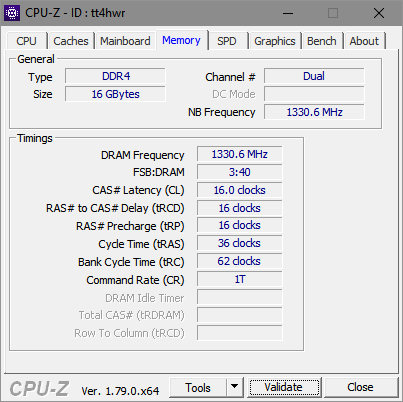

Bios 604 ;  Avec 1.2v
https://tof.cx/images/2017/04/27/42512145196b8de5a33a304ff55f49d2.png
 [:clooney33]
Mais j'ai pas testé de timings plus bas. Ca tient ptete même 2933 avec ces timings.
La vie est trop injuste :cry:
Après avoir flashé le bios, ces réglages sont les premiers que j'ai essayés, mais j'ai essuyé un échec: quatre tentatives de reboot avortées puis retour au bios via le message "Overclocking failed. Press F1 to recover bios settings."
J'ai même tenté de relâcher davantage les timings avec 18-18-18-38 mais sans la moindre différence.
Ce n'est qu'en passant la fréquence à 2400 que c'est enfin passé.
Je n'ai pas testé de meilleurs timings que 15-15-15-35 vu que c'est censé être la limite de mes barrettes, mais ça vaudrait peut-être le coup.

Agréable surprise: si le bios 0604 de la Asus Prime X370 refuse obstinément ma RAM à 2666, il n'est pas regardant sur les timings.
A 2400, ma 15-15-15-35 accepte de tourner à 12-12-12-32.
https://puissanceled.com/vrac/RAM_2400_12-12-12-32.png
L'outil de diagnostic mémoire de Windows 10 n'a décelé aucun problème mais j'ai l'impression qu'il ne vaut rien pour tester un OC.
En l'occurrence, après avoir passé ce test avec succès, alors que ma RAM était toujours à 1,2V, l'encodage en x265 d'une petite vidéo a planté.
Avec la tension de la RAM à 1,25V, ça semble bien tourner mais ce n'est qu'à l'usage que je pourrais en être sûr.
Ces timings de compète ne semble toutefois pas faire de différence notable en encodage x265:
BIOS  Freq CPU  Freq RAM  Timings RAM  Tension RAM Durée encodage
0515    3.8      2666     16-15-15-35      1,20        4:18
0604    3.8      2400     15-15-15-35      1,20        4:17
0604    3.8      2400     12-12-12-32      1,25        4:16
Message édité par Lermite le 27-04-2017 à 12:48:32
