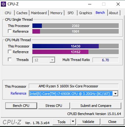

Posté le 22-04-2017 à 11:38:15  profilanswer
Premier Oc rapide @3950Mhz
https://tof.cx/images/2017/04/22/1fc5cd44f64adf8669d746383d1b8399.jpg
Il tatane bien ce ptit 1600X !  :D
