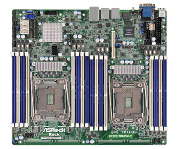

Petit jeu:
Quelle différence fondamentale y'a-t'il entre ces deux cartes mères LGA2011-V3 ?
http://www.asrockrack.com/Server/E [...] N-1(M).jpg
http://www.hardwareversand.de/reso [...] 391&size=2
Vous ne voyez pas? Alors regardez de nouveau  :D
C'est le même socket, mais en fait ce n'est pas le même  :o
http://www.servethehome.com/narrow [...] fferences/
Question annexe pour départager les gagnants:
A votre avis quels sont les meilleurs radiateurs compatibles avec la disposition de la seconde carte ?
Des true spirit 140, ça passe ?
Message édité par regis183 le 19-01-2015 à 12:38:08

Kyjja
Y'a pot !
Posté le 19-01-2015 à 13:20:27  profilanswer
Fait gaffe quand même, faut un rad qui se visse directement sur le socket.

regis183
Posté le 19-01-2015 à 13:53:31  profilanswer
http://www.thermalright.com/html/n [...] ified.html
Bon du coup ça fait 53mm et 26.5mm, et sans doute un léger interstice.
A comparer aux 80mm du square ILM, ça paraît un peu juste.
Enfin en Push/Push, parcequ'en Push/Pull ça doit passer à l'aise.

Expert en tout :o
Posté le 19-01-2015 à 13:55:03  profilanswer
La seconde carte, c'est la disposition habituelle sur les cartes X79/X99, donc tu trouvera plus de rads compatibles.
Fort et motivé. Sauf parfois.

Posté le 19-01-2015 à 15:46:59  profilanswer
Habituelle, pas tant que ça.
A une époque la mode était aux cartes E-ATX, et les socket étaient plus espacés.
Ex http://geizhals.at/p/1215446.jpg

Expert en tout :o
Posté le 19-01-2015 à 17:53:36  profilanswer
Je parle du narrow-ilm vs square ilm ;)
Parceque que t'ai ou pas la place c'est une chose, mais un rad compatible square-ilm ( la version la plus répandue pour le grand public et donc celle avec le plus de rad non-serveurs dispos ) n'est pas forcément compatible narrow-ilm :jap:
Message édité par l0g4n le 19-01-2015 à 17:54:40
