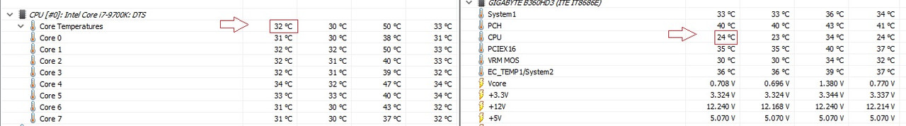

Posté le 05-06-2022 à 15:18:46  answer
Pachparla a écrit :
Je ne sais pas oû tu habite, mais moi ayant 25° ambiant le matin, c'est complétement impossible  :D
Quand même un gros doute sur la fiabilité de ces relevés ...
Effectivement, il doit y avoir plusieurs sondes, laquelle prendre? sachant qu'au moment de la capture, la T° ambiant était de 24°C, et le PC en fonctionnement depuis plusieurs heures.
https://i.postimg.cc/bNCjDr2F/Temp-rature-CPU.jpg
n°11127907
kabyll
Posté le 05-06-2022 à 16:23:25  profilanswer
celles à 30/33°C
Infographiste 3D & Post-Production - Freelance

Posté le 05-06-2022 à 17:41:05  answer
Ça serait le plus logique, il faudrait savoir quelle température mystérieuse Shinzen lui à relevé?
Message édité par Profil supprimé le 05-06-2022 à 17:41:16
n°11127946
kabyll
Posté le 05-06-2022 à 17:49:42  profilanswer
l'autre c'est une sonde de la carte mere, aucune idée d'où ils l'ont placées,
