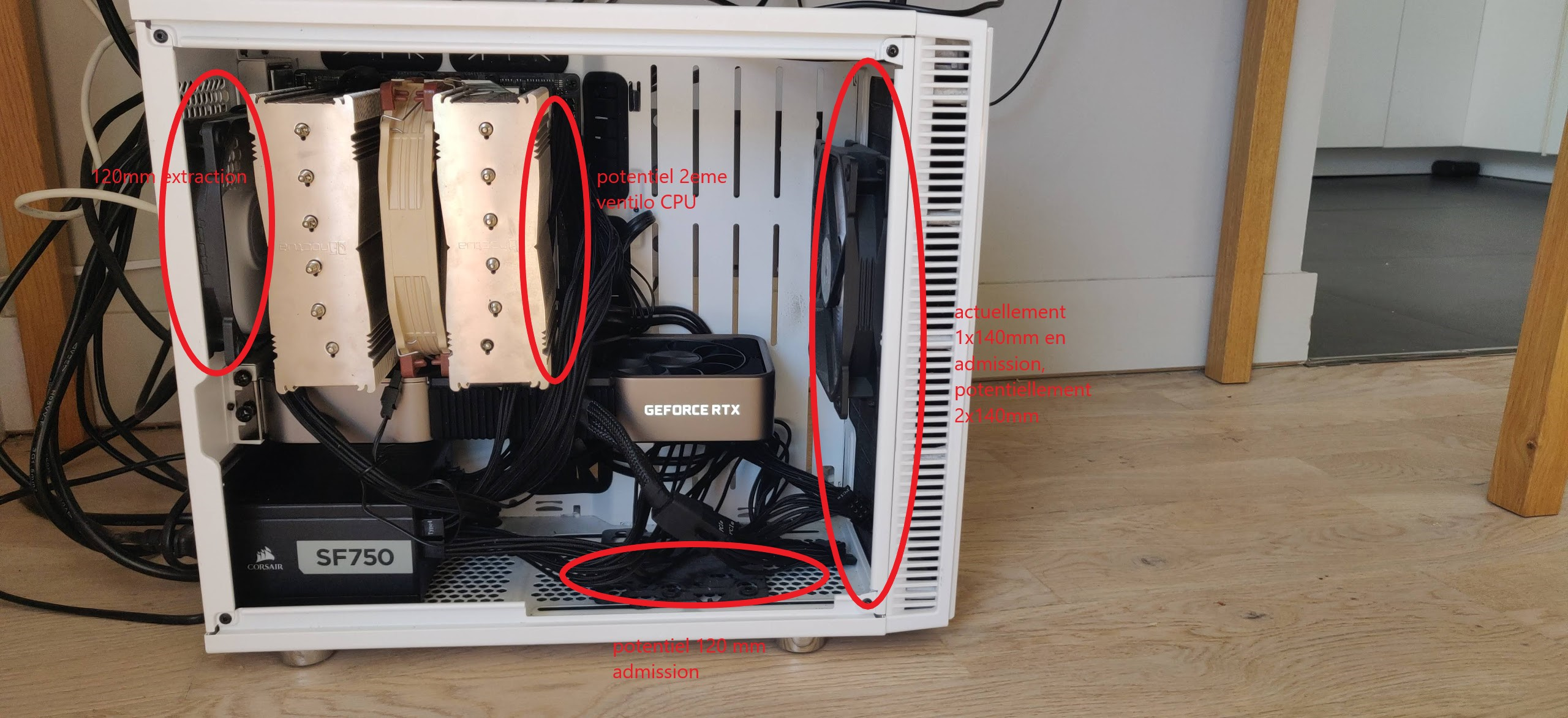

J'ai eu la chance de pouvoir me procurer une 3080 FE, la semaine dernière, que j'ai monté pour remplacer ma bonne vieille GTX 970.
J'ai également remplacé mon alimentation 600W par une Corsair SF750, car je ne voulais pas prendre de risques avec la RTX 3080, et la config est montée dans un boitier Fractal Define Nano S qui laissait de base très peu d'espace pour respirer entre le GPU et une PSU au format ATX.
Aujourd'hui, mon boitier est encore ouvert et je pense qu'il faut que je procède à quelques optimisations avant de le refermer.
Actuellement j'ai les éléments suivants :
CPU : 8700K refroidi par un Noctua NH-D15S
GPU : RTX 3080 FE
Boitier : Fractal Define Nano S avec 1 ventilo Fractal de 140mm à l'avant qui fait entrer de l'air frais et un 120mm à l'arrière qui l'expulse
PSU : Corsair SF750
En terme de cable management c'est un cauchemar car les câbles fournis avec la Corsair SF750 sont beaucoup trop courts pour utiliser le système de cable management du boitier, et je suis obligé de les faire passer au + court.
J'ai testé ingame et je trouve que j'ai des températures un chouia élevées à mon goût, avec des pics à + de 80°C pour les deux, boitier ouvert ingame....
Quand je fais un test de burn OCCT sur le CPU uniquement je monte à 77°C au bout de 15mn, ce qui me fait penser que c'est la chaleur de la CG qui pourrit à son tour le GPU.
Je crains franchement de refermer le boitier, et je voudrais vous soumettre mes idées pour essayer de calmer les ardeurs du bordel :
1/ Remplacer les deux ventilos Fractal (non PWM du boitier) par 3 Noctua.
2 de 140mm PWM à l'avant en admission (Noctua NF-A14 PWM) et 1 de 120mm (NF A12x25 PWM) à l'arrière et les brancher tous les 3 sur 1 fan controller Noctua (j'ai actuellement 3 prises format prises pour ventilo sur ma carte mère : 1 pour case fan, 1 pour CPU fan et 1 pour AIO pump, j'utilise actuellement case fan pour les deux ventilos boitier avec 1 splitter, mais je ne me sers pas de la prise AIO_PUMP ayant lu qu'AIO_PUMP était prévu exclusivement pour y brancher une pompe et n'avait pas un comportement "standard" ). Coût : environ 80 €
2/ Ajouter un deuxième ventilo sur le NH-D15S avec un splitter branchés sur CPU FAN (NF-A15 PWM). Coût environ 25 €
3/ Changer les câbles pour passer sur des câbles + longs qui pourraient utiliser le cable management du boitier et passer derriere la CM, bloquant ainsi moins le flux d'air. Coût : 59 €, on se fout sévèrement de la gueule du monde chez Corsair apparemment
4/ Ajouter un 4eme ventilo de 120mm en admission dans le bas du boitier (NF A12x25 PWM). Coût : 30 €
Ca risque de me coûter approximativement 200 € (encore une fois un grand merci à Corsair pour la taille des câbles fournis avec la SF750...)  donc j'aimerai autant ne pas me planter, aussi parce que c'est légèrement un cauchemar de toucher à cette config (le boitier a beau être spacieux pour de l'ITX, avec un NH-D15S qui est monstrueux et des câbles d'alimentation aussi courts j'ai du aller jusqu'à démonter/remonter le ventirad en changeant la pâte thermique au passage pour installer la nouvelle alim et la RTX 3080)
La je sais que je vais être bon pour tout recommencer si je veux rajouter des ventilos, les prises n'étant pas accessibles à cause du NH-D15S, donc je voudrais bien ne pas me planter histoire de ne pas devoir le refaire 15 fois
Pour un aperçu du bordel :
https://rehost.diberie.com/Picture/Get/t/42888
Est-ce que ca vous parait bon sur le principe ou est-ce que certaines étapes paraissent inutiles/pas optis ? (j'ai un gros doute sur le 3eme ventilo en admission en bas du boitier et sur l'impact de changer les câbles)
Merci d'avance pour vos idées !
Message édité par Sancho de Cuba le 21-06-2021 à 11:00:39

 200€ cela fait beaucoup d'argent,  mais avant cela il est judicieux de procéder à des vérifications .
1/ le ventilateur de ton ventirad est installé en pull, si logiquement il souffle vers l'arrière
donc question,celui ci souffle dans quel sens? peu tu mettre une photo en le prenant sur un autre angle, afin de visualiser la face du ventilateur.
selon la réponse il faudra réaliser de nouveau des tests.
2/ généralement, avoir des câbles court coté alimentation c'est plutôt avec des grands boitiers donc avec le petit boitier en ta possession c'est assez surprenant ;
sachant que les câbles ont une bonne longueur en zoomant les caractéristiques, d'ailleurs il est fourni du velcro et des serres câbles ce qui est plutôt correct de la part de corsair pour appliquer un bon câble management.
je ne critique pas le travail mais je pense qu il faut faire un best effort à ce niveau, notamment avec les passages mis à disposition du boitier.
3/ le ventirad , qui reste un très bon ventirad, est trop volumineux pour ce boitier et cela prend trop de place pour le cable management, voir comme indiqué plus haut,  de t obliger à le retirer à chaque fois.
je pense qu il serait à mon sens judicieux de  partir sur un kit water aio à installer au dessus (top). mais en attente des infos de ta part avant de réellement se pencher sur le sujet.

Vous me mettez un énorme doute sur le sens du ventilo du NH-D15S la, je l'ai remonté en me basant sur la flèche indiquée sur le ventilo, en la faisant aller vers l'arrière du boitier, mais je me demande si j'ai pas manqué qq chose.
https://lh3.googleusercontent.com/u [...] authuser=0
La sur cette photo, le haut est l'arrière du boitier.
On voit (difficilement) que les triangles/flèches à l'intérieur du ventilateur pointent vers le haut, mais d'après ce que vous me dites, la face convexe des pales fait la même chose (orientée vers l'arriere), ce qui aurait tendance à dire que mon ventilo souffle vers le bas sur la photo, soit l'avant du boitier, ce qui ne serait pas l'idée du siècle.
Je pense que je me suis planté en le remontant.

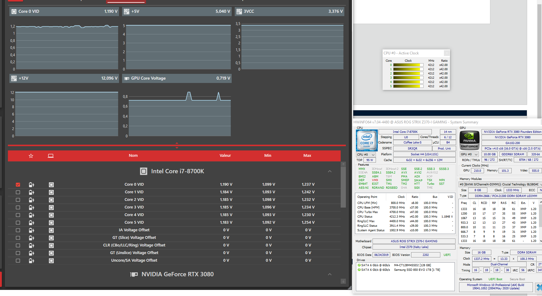

Pour le 8700K via HWinfo je vois environ du 4112mhz sur tous les cores dans HWinfo64
Concernant les tensions j'ai un doute, voila ce que je vois en burn CPU :
https://rehost.diberie.com/Picture/Get/t/42957

le vcore a l'air tt a fait normal, rien de déconnant qui engendrerait une chauffe abusée

- mis un peu moins de pâte thermique (ca c'était pas volontaire, il m'en restait plus assez) que j'ai soigneusement étalé avec mes gros doigts avant de remettre le rad
Post modif : https://lh3.googleusercontent.com/7 [...] authuser=0
Bilan :
boitier ouvert, températures nettement plus raisonnables. En burn GPU OCCT je suis plus vers 75°C à priori et en CPU vers 65°C...
Je vais essayer de lancer BF5 jouer une heure et regarder ce qui se passe.
Après il fait moins chaud qu'hier, ca doit jouer aussi...
Je pense que je vais quand même :
- acheter des rallonges pour les câbles ATX 24 et 12 (20 €)
- acheter 1 140mm supplémentaire pour l'avant et le brancher sur AIO_PUMP (~30 €)
Je verrai si ca a un a un impact suffisant, sinon j'envisagerai peut être de rajouter un 120mm en bas qui souffle sur la RTX 3080
Qu'est ce que vous en pensez ?
Message édité par Sancho de Cuba le 22-06-2021 à 15:48:24
au moins cela a amélioré les choses, après oui tu peux acheté un ventilateur. celui de l'arrière et de devant sont branché avec ton alimentation?
tu peux également retirer la plaque du dessus de ton boitier  ce qui permettra aussi de laisser l'air chaud remonter  et de comparer les température aussi.
n°11017669
Space
Profil: Maux des rateurs
Posté le 22-06-2021 à 20:41:11  profilanswer
Rajout d'un 2ième 140 en façade avant et je rangerais tous les cables pour ne pas géner l'airflow , je passerais tous les cables derrière la CM , tu as des passes-cables exprès , seul le cable d'alim du GPU doit rester visible...
Mais mème en faisant tout ça ce n'est pas dit que cela soit suffisant...
Les petits boitiers compacts avec façade avant pleine, ce n'est pas l'idéal en 100% aircooling avec des GPU/CPU qui chauffent pas mal...
Ptete t'orienter vers un bon boitier avec du mesh style Lian Li Lancool Mesh 2
