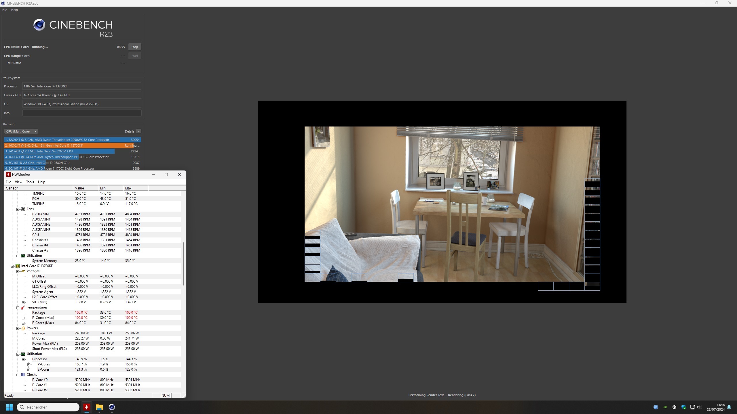

bonjour, je me pose la question du comportement de mon cpu
en jeu (cp2077 c'est celui qui tire le plus dessus chez moi) la température est aux alentours des 65° avec des pics a 70/71° selon les endroits avec une utilisation cpu ne dépassant pas les 55% en ayant une fréquence de 5300 qui ne bouge pas
sur cinébench r23 il monte a 100° au bout de même pas 1 minute la seul chose que j'ai touché dans le bios c'est le MCE de mettre réglage intel et pas let bios optimize
déjà tester de montage démontage du waterblock pour voir la pâte thermique ou un mauvais serrage, bios a jour
montage du bcf thermalright
config cpu 13700kf / CM Asus ROG Strix Z-790 a gaming wifi d4 / ram 2x 16go ddr4 3600mhz corsair vengeance / CG RTX 4080 Tuf
cooling watercooling custom pompe corsair xd5 / rad 360 xr5 / wb xc7 pro
un screen de hw monitor pendant CB R23
https://zupimages.net/up/24/30/438y.jpg

je viens de voir que mon pl1 est a 253w alors que intel donne le pl1 pour 125w
je vais déjà tester en changeant ça

La 13ème et 14ème gen de processeurs intel n'est pas fait pour passer des tests cinébench,sauf après règlages bios.
Modifie le iccmax à 307A, désactive le M.C.E, teste à combien monte la tension vcore, tu peux aussi modifier la LLC et fixer le vcore pour plus d'efficacité.

Je me doute que les benchs ne sont pas représentatif de l'utilisation normale, c'est juste que j'ai pris l'habitude des que je me monte une nouvelle config de lancer un bench pour voir ou je me situe.
Le llc est sur 4 comme recommandé, faut il le baisser ou le monter?
Le reste est fait sauf le vcore je sais pas quoi mettre,
j'ai essayer ça et la (manual mode ou offset mode)ce que je vois sur le net mais ça fait trop baisser en perf moins de 20k au lieu de 29k
par contre ça chauffe plus
après si c'est le comportent normal de cette génération ainsi soit il

Oui c'est un comportement "normal" pour un i7 ou un i9 les i5 13600k ne sont pas concernés.
Tu peux essayer llc5 vcore à 1.35v ou llc6 à 1.30v après chaque processeur à un vcore stock différent, c'est donc approximatif ce que je te propose.
Je parle en connaissance de cause puisque j'ai un 14900k vcore 1.30v llc6, pl1 230w pl2 250, fixé à 5.5 ghz max et non 5.7ghz.

Alors après différents tests tous sur cinebench et cp 2077 en jouant sur le vcore
vcore a 1.35 dans le bios llc5 pl1 et 2 a 253w en bench le vcore ne monte pas plus que 1.25 avec une conso max de 185w, fréquence qui reste a 5.3
En jeu par contre je ne vois pas grand chose changé peut être moins de pics
la façon la plus simple pour le calmer pour moi est de jouer directement sur les powerlimits
Comme dit cinebench c'est une fois au début de la config,
du moment qu'en jeu ou même en idle j'ai pas des températures délirantes

En température ca donne 70 max
La contrepartie c’est une baisse significative du score sur cinebench
D’ailleurs c’est une chose que je comprends pas je maintient mieux la fréquence mais mon score baisse

Si tu fais que du jeux oui, mais les cpu ne servent pas qu'à ça :o
Sinon du moment que tu bloque la conso le cpu bloqué ça charge .. moins de perf ...
