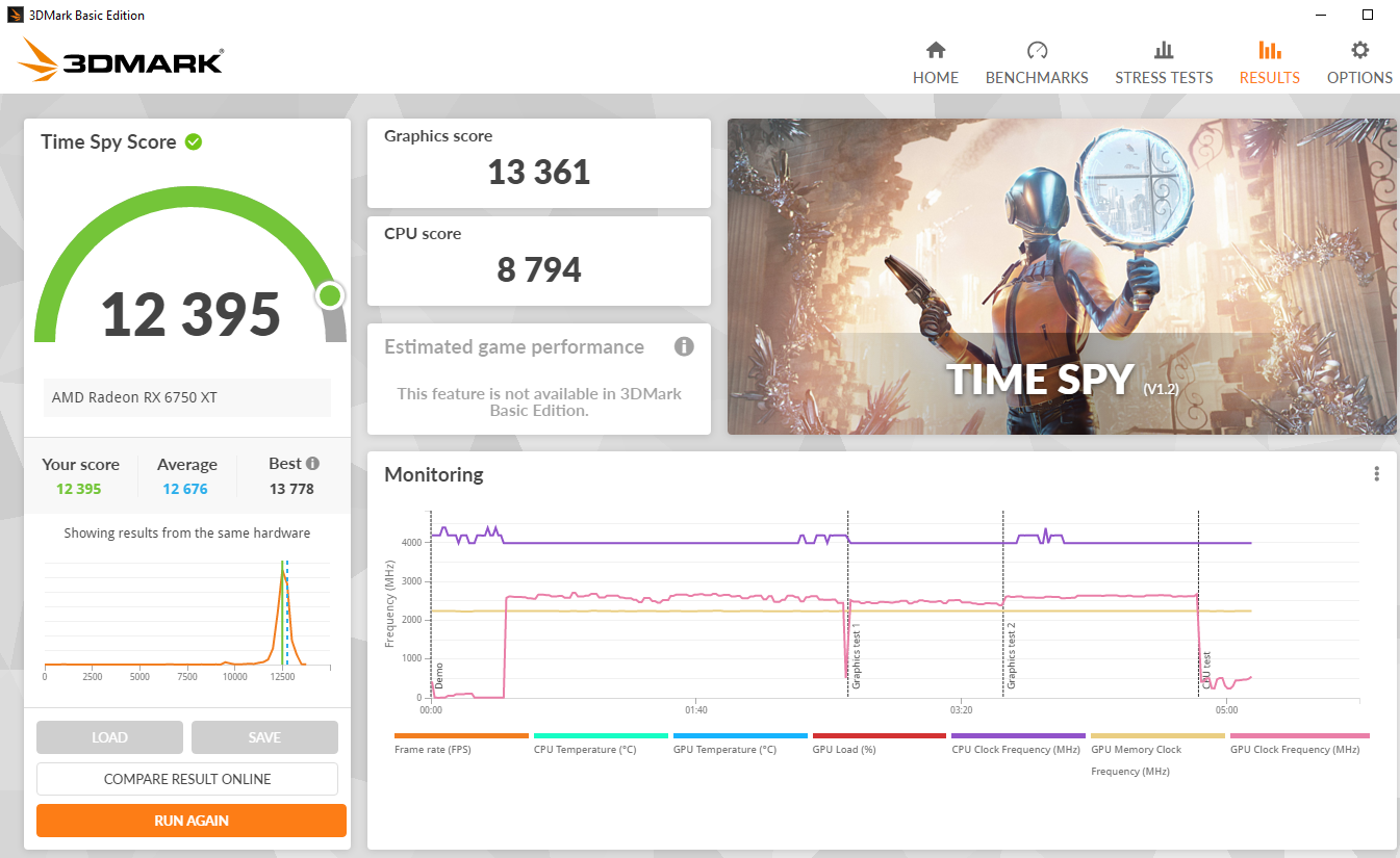

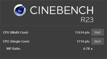

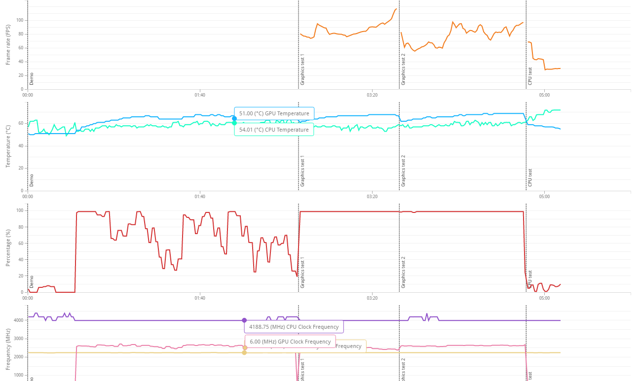

https://i.goopics.net/v3og1d.png
https://i.goopics.net/ek4bq8.png
https://i.goopics.net/g3mpe2.png
https://userdiag.com/id/BnnKt6EtMH
voila j'ais fais ce que tu m'as dis, j'avoue ne pas vraiment savoir y interpréter

Salut,
Ton score Timespy me semble tout à fait normal, Cinebench est un poil faible mais rien de méchant. A première vue je dirais que tout va bien de ce côté là.
Niveau températures ça semble correct également.
En revanche il semble que tu utilises des logiciels d'optimisation de Windows, ce n'est pas une bonne idée. En pratique ça ne sert à rien, c'est même plutôt contre-productif...

celestins a écrit :
ton time spy dans la base
http://www.3dmark.com/spy/38907091
le cpu n'est pas réglé de manière optimum dans ta carte mère Micro-Star International Co., Ltd. PRO Z690-A WIFI DDR4(MS-7D25)
ton cpu fait pas mieux qu'un 11400f@ stock, un 12400F est bien meilleur
11400f/6750xt https://www.3dmark.com/spy/34990358
la fréquence moyenne est à 3990 au lieu de 4200 sur les 6 cores  (4400 sur 1 core)
on peut aussi le voir sur les graphes
vérifier aussi les power limit, et la bascule pl1/pl2 (passage de 117w à 65w)
 en effet score cpu un peu faible, manque 1000 pts sur time spy. cependant il me semble bien que le 12400f c'est bien 4ghz all core.
il faudrait connaitre les températures pendant le 3dmark et timespy ?
sinon il s'agit peut etre de programmes en fond qui peuvent vite faire perdre quelques pts sur ces benchmarks
