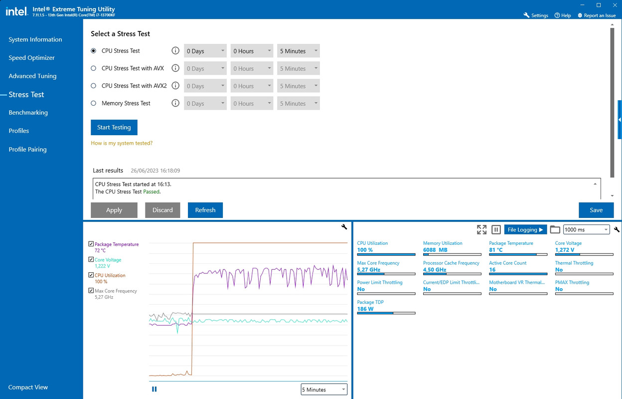

ze-bob
Posté le 26-06-2023 à 16:29:09  profilanswer
J'ai reçu le kit de "réparation" Arctic cet aprem (bravo au SAV de chez Arctic qui m'a expédié ce truc en une semaine, ça c'est des mecs sérieux !), c'est un kit comportant un joint et une plaque neuve, ainsi qu'un peu de liquide et des vis.
Donc démontage de tout ça, et comme il me semblait ça manquait un peu de liquide, pas beaucoup mais j'ai refait le plein, puis remonté l'ensemble bloc pompe, la nouvelle plaque est elle aussi un peu convexe, tout comme celle en photo au dessus, peut-être est-ce normal finalement, ça y va au dixième de millimètre.
La pompe a été remontée dans le sens indiqué sur la notice, à savoir comme l'indique "shinji3rd" dans sa réponse, et là c'est merveilleux, la température ne dépasse pas les 80-85°C lors d'un stress test, du coup ça confirme bien le problème de refroidissement, déjà le manque léger de liquide, et aussi le montage mal fait (de ma part, j'assume cette bourde de mec mal réveillé), les deux associés me font gagner entre 15 et 20C°, c'est énorme !
https://i.postimg.cc/ZY9qfqwj/Screen-2023-06-26-16-18-13.jpg
Je tiens à vous remercier pour votre aide si précieuse et vos réponses multiples  [:cathybar]  [:mzarella]
Message édité par ze-bob le 26-06-2023 à 16:31:06
