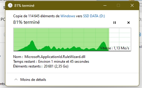

ça fait 5 mois que j'ai mis en service mon SSD
" WD Green SN350 1 To, NVMe SSD - Gen3 PCIe, QLC, M.2 2280 "
Je viens de me rendre compte en copiant des répertoires et fichiers, d'une partition de ce SSD sur une autre partition du même SSD,
que la vitesse de transmission affichée par W10 est très rapide au début, puis de plus en plus lente.
Voir les copies d'écran ci-dessous.
>400Mo/s au début, tombe rapidement à 139Mo/s pour finir = 3Mo/s, voir moins...jusqu'à la fin du transfert
(les partitions sont écrites sur 12% sur l'une des partitions et 23% sur l'autre)
Est-ce que c'est normal ou je devrais demander l'échange de ce SSD ?
https://zupimages.net/up/24/14/zpxh.jpg

SSD sans cache ou avec cache très petit, oui donc c'est normal, bienvenue dans le monde du transfert de données sur SSD.
C'est NORMAL, pas cool mais NORMAL

Oui le problème du cache avec l'entrée de gamme QLC et en plus tu transfères plein de petits fichiers "éléments restants: 52854 (6,28Go)" , cela fait une moyenne d'environ 120 Ko/fichier que tu transfères sur le mème SSD, il faut aussi prendre en compte que l'antivirus peut faire ralentir le débit quand on transfère plein de petits fichiers...

Oui mais là, c'est abuser !
de 3200Mo/s à 3.2Mo/s !!!
J'veux bien qu'il y ai des tests à prendre en considération, mais même sans aller voir les tests, ça m'étonnerait que je trouve 3.2 au lieu de 3200 !
Ce qui m'embête c'est que j'aurais dû avoir "la puce à l'orteil" dès le départ. Je me demande comment j'ai pu faire pour passer à côté de ce problème de vitesse.
En fait je me souviens avoir observer ça que depuis 3 à 4 semaines seulement.
ça m'avait sauté aux yeux cette perte de vitesse au 1/3 du transfert.
C'est donc qu'avant tout avait l'air normal dans la régularité du graphique.
Au fait ce n'est pas depuis 5 mois qu'il tourne ce SSD mais 1 an 1/2.

Je viens de faire un test de copie avec un fichier de 4000000Ko (4Go, si je ne me trompe pas)
vitesse de transfert  : 1.05 Go/s et quasiment égale du début à la fin. Presque pas de baisse de régime.

Paradoxalement pour ce genre de fichiers la copie sur un HDD se ferait plus rapidement tant qu'il est défragmenté régulièrement.
Un crystaldisk mark du même modèle :
https://www.servethehome.com/wp-content/uploads/2022/03/WD-Green-SN350-1TB-CrystalDiskMark-1GB.png
Là tu fais 3 copies simultanées, donc il faut voir la dernière ligne de cette image.
edit : ah oui en plus tu fais une copie sur le même SSD, donc pas étonnant du tout, c'est la vitesse la plus lente qui entre en compte (lecture ou écriture, ça dépendra). Sur l'image c'est la lecture, il arrive que ce soit l'écriture.
Ensuite, il y a en effet l'antivirus qui peut plomber les résultats.
Tu peux déjà essayer de ne faire qu'une seule copie à la fois (pas 3 dossiers l'un après l'autre comme sur ta capture), ou encore de faire une archive de chaque dossier (.rar ou autre) et de copier l'archive, comme ce sera un seul fichier le résultat pourrait être bien meilleur.
Message édité par artouillassse le 05-04-2024 à 09:26:50

1/ je n'ai pas d'antivirus sur ma bécane et j'ai mis Defender sur Off.
2/ les 3 graphiques que j'ai mis au début de ce post, ce n'est pas 3 copies différentes, mais la progression d'1 seule copie.
3/ la copie ne s'effectue pas sur la même partition, mais sur une 2ème partition du même SSD
4/ une copie sur la même partition ne présente pas de ralentissement, au contraire.
Je veux bien que la copie de petits fichiers ralentisse la vitesse de transfert, mais LES MÊMES fichiers sont copiés 10 fois plus vite sur une clé USB 3.0
Et ça, ça n'est pas normal.
et puis, une vitesse de 3Mo/s sur SSD, même avec des petits et moyens fichiers, je peux pas croire que c'est normal
Message édité par rooney20 le 05-04-2024 à 11:42:36
Tu as sélectionné 3 dossiers et tu fais copier/coller d'une partition à l'autre c'est bien ça ?
En tout cas c'est ce qui apparait sur ta capture, dans mon langage à nous c'est bien 3 copies que tu fais.
Etrange qu'il n'y ait pas le même comportement vu qu'on est sur le même SSD, en toute logique on devrait avoir les mêmes taux de transfert, ou quelque chose m'échappe dans la gestion des disques sous windows :o
Pour en revenir à une "solution", tu pourrais essayer de créer 3 archives avec les 3 dossiers que tu copies, et voir si le comportement change. Ne mets pas un taux de compression trop élevé c'est pas utile, c'est juste pour voir si le taux de transfert augmente.
Ce sont des tests, tu as un soucis donc on te fait faire des test, si tu veux pas, tu peux rester avec ton soucis, perso ça me dérange pas :o

Résultat avec CDM :
https://zupimages.net/up/24/14/q7ub.jpg
n°11333758
rooney20
Posté le 05-04-2024 à 12:44:21  profilanswer
J'ai compressé les 3 répertoires en .7z
J'ai copié le fichier compressé de 3Go du HDD vers le SSD, puis ce même fichier compressé, je l'ai copié d'une partition du SSD vers l'autre partition du même SSD.
Les vitesse de transfert, dans les 2 cas se sont passées ainsi :
1,36Go/s au début et 985Mo/s vers la fin des copies.
C'est clair que la vitesse de transfert s'écroule quand ce sont des petits fichiers qui sont copiés.
ça tombe à 3Mo/s
c'est pas un peu... peu ?    :)
Message édité par rooney20 le 05-04-2024 à 12:46:24

Non , windows à toujours fait ça avec les petits fichier le transfert s'écroule.

Bon, bhein du coup, je peux pas incriminer un mauvais fonctionnement de mon SSD.
Je suis même obligé de conclure que le SSD ou le HDD, c'est du kif puisque c'est Windows qui bat la mesure.
Je peux mettre un SSD à la vitesse d'un missile scud, je roulerai toujours à 3Mo/s !!!!

J'ai fait le test sur mon portable, avec un Silicon Power A60 de 2To. Copie du dossier WinSxS, qui est rempli de fichiers microscopiques, vers la partition DATA du même SSD.
Ca descend encore plus que toi sur les fichiers les plus petits :o Sur le reste du dossier ça tourne entre 40 et 200Mo/s en moyenne
https://rehost.diberie.com/Picture/Get/r/267200
EDIT: Même résultat avec mon PC principal et un Samsung 970 Evo+ 2To
Message édité par Kingus 4300 le 06-04-2024 à 08:41:41

Bon un SSD ça aide quand même. J'ai fait le même test sur un HDD ressorti du placard, ça descend tout autant sur les petits fichiers, mais en global, 9 minutes pour la copie du dossier contre 2 pour les SSD.
