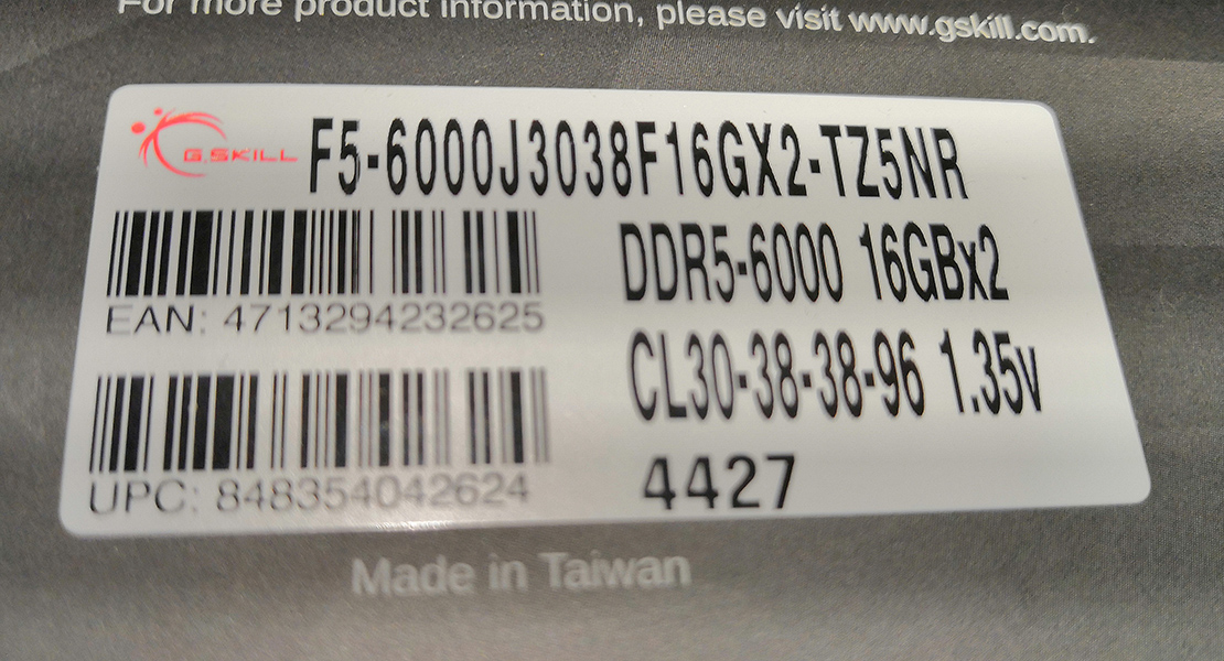

zonka a écrit :
Comme dit plus haut un kit de ref identique n'a pas forcément exactement les mêmes timings/specs , voir pas les mêmes puces mémoire ...
Les anciennes :
https://nsm09.casimages.com/img/2023/09/28/23092803343819002718263598.jpg
Les nouvelles :
https://nsm09.casimages.com/img/2023/09/28/23092803343819002718263597.jpg
Elles sont donc sensées avoir les specs indiquées et fonctionner aux timings indiqués
Message édité par NetSpy le 28-09-2023 à 15:43:57
Nucleon @ Esma (Section cinéma d'animation 3D et effet spéciaux / Montpellier)
