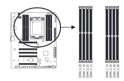

j'ouvre donc la bete et me rend compte que les 2 ram misent a Gauche du processeur sont monté a l'envers ... (merci le montage de merde ...)
C'est à dire ?
Le détrompeur n'étant pas au milieu de la barette on est physiquement incapable de les monter à l'envers.
Après le design de la carte mère fait que les barettes sont inversées à gauche et à droite (si c'est ça ton "montées à l'envers" ) :
https://rehost.diberie.com/Uploads/0/20210202-084822-c6865925-fdbd-4a40-93f3-619777e7d4ad.0.min.jpg
Pour bien placer la ram avec 4 barettes, il en faut une sur chaque slot le plus proche du CPU, puis de part et d'autre tu laisses un slot vide et tu mets une barette sur le suivant.
Et là tu auras le quad channel.
