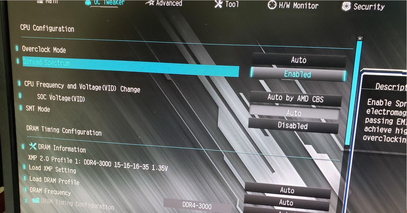

artouillas​sse
Posté le 29-01-2026 à 14:03:07  profilanswer
Shaka41 a écrit :
je suis retourné dans le bios vu la complexité de la chose pour modifier le soc voltage je n'ose pas trop y toucher de peur de causer une instabilité dans le bios
Tu as trouvé le paramètre SoC donc ?
https://rehost.diberie.com/Picture/Get/t/486138
Il est dans OC/AI tweaker, en section "configuration CPU", il faut mettre l'option "CPU frequency and voltage (VID) change" sur manuel, puis indiquer le voltage désiré de "SOC voltage (VID)".
Fais une capture d'écran ou une photo si tu veux qu'on te guide.

Shaka41
Posté le 29-01-2026 à 23:07:17  profilanswer
je crois que je ne vais pas m'embêter à changer le voltage étant donné que beaucoup de termes diffères de mon bios et de ce que tu dis j'ai l'impression que d'un bios à un autre cela change la perception des choses et moi comme je n'ai jamais toucher au voltage et pas l'habitude non plus par acquis de conscience je vais m'abstenir d'y toucher je préfère renvoyer le kit que j'ai acheter et en prendre un autre en 2x16go vu que je ne peux pas faire marcher 4 barettes en même temps
