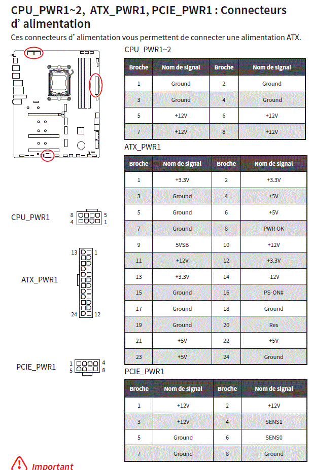

En vérifiant la documentation de la CM, le schéma suivant indique plusieurs connecteurs :
https://rehost.diberie.com/Uploads/0/20260131-104352-06abfe47-2e99-4a4f-88e1-d7b0b94da8ad.0.pic.GIF
Mes connecteurs CPU et ATX sont bien branchés.
Mais je n'ai rien sur le PCIE. ça marchait comme ça avec mon 7950X, y a-t-il maintenant un branchement à effectuer ?
Et je ne comprends pas le sens de ce connecteur PCIE :
ça va de l'alim vers cette prise ?
Ou ça va de cette prise vers un périphérique ?
Merci d'avance !

C'est écrit en haut de l'image :
Ces connecteurs d’alimentation vous permettent de connecter une alimentation ATX
Il sert probablement à alimenter les ports PCI-E, au cas où le 24 broches ne suffise pas.
A priori si ça fonctionnait avant le changement de CPU il n'y a aucune raison que ça ne fonctionne plus.
