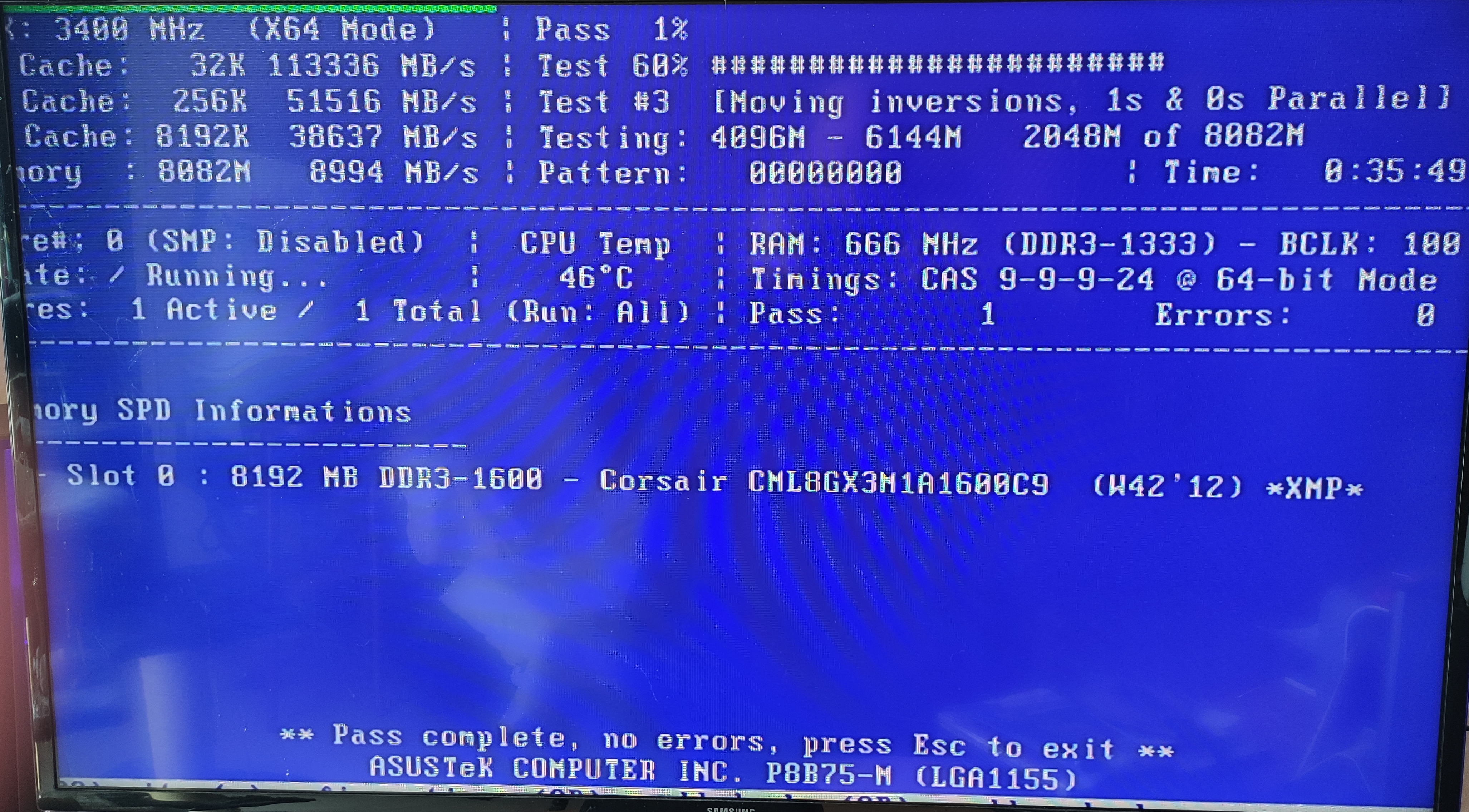

Bonjour,
J'ai acheté il y a quelques temps déjà une barrette de 8 Gb en DDR3 (CML8GX3M1A1600C9) neuve.
https://images-na.ssl-images-amazon.com/images/I/61NivbVZLJL._AC_SL1200_.jpg
Elle fonctionne très bien en 1333 Mhz mais il m'est impossible de la faire fonctionner en 1600 Mhz. (Réglages bios en auto ou en manuel)
J'ai essayé sur deux cartes mères différentes Asrock z77 extreme4 m et Asus P8B75-M.
Ai je oublié un réglage dans le bios ou autres ?

En 1333 ca passe bien sur, mais il me faut deux barrettes pour faire démarrer celle ci... c'est quand même bizarre.

Pas de soucis à l'installation, bios auto ou manuel, j'ai bien mes 4 ram en 1600 Mhz en 9.9.9.27 et 1.65V sur CPU-Z
Du coup, j'enlève la 4ième ram, je place la Corsair, je boot et là...1.2.3 secondes, ca plante et reboot en boucle.
Je replace ma genesis, je boot nickel et là ma fréquence est affichée en 1333 Mhz !
Donc, je n'ai aucune communication entre ma corsair et mon bios. :heink:
