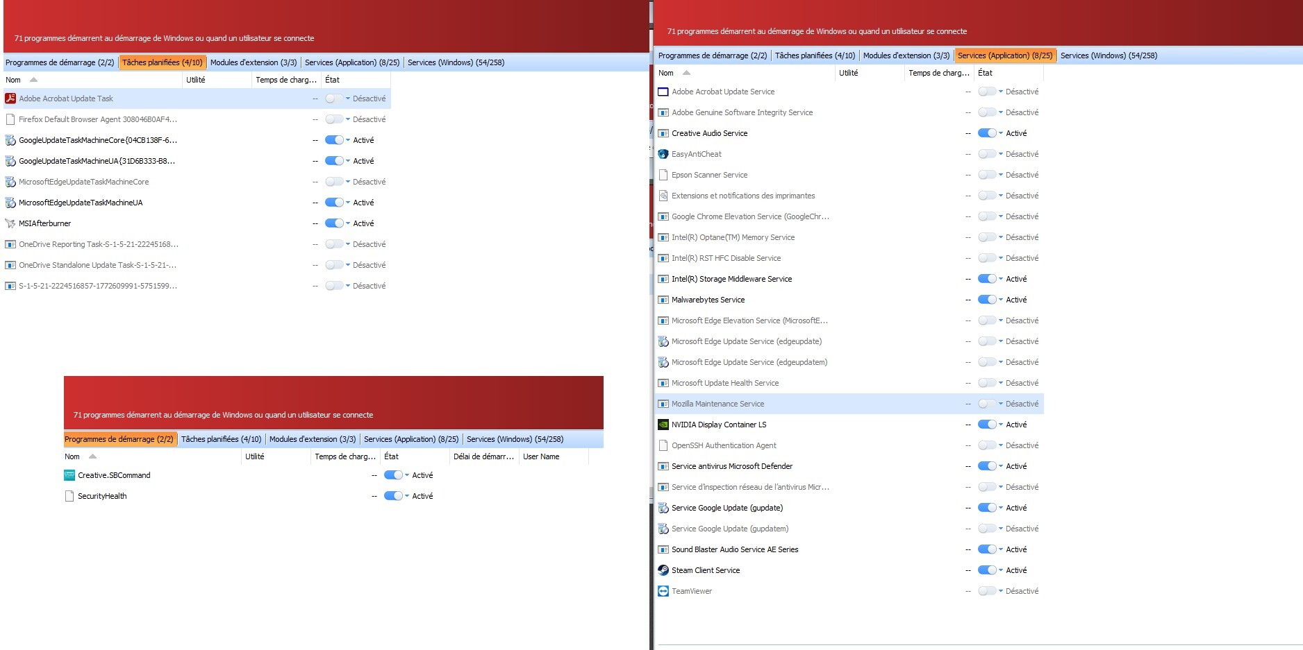

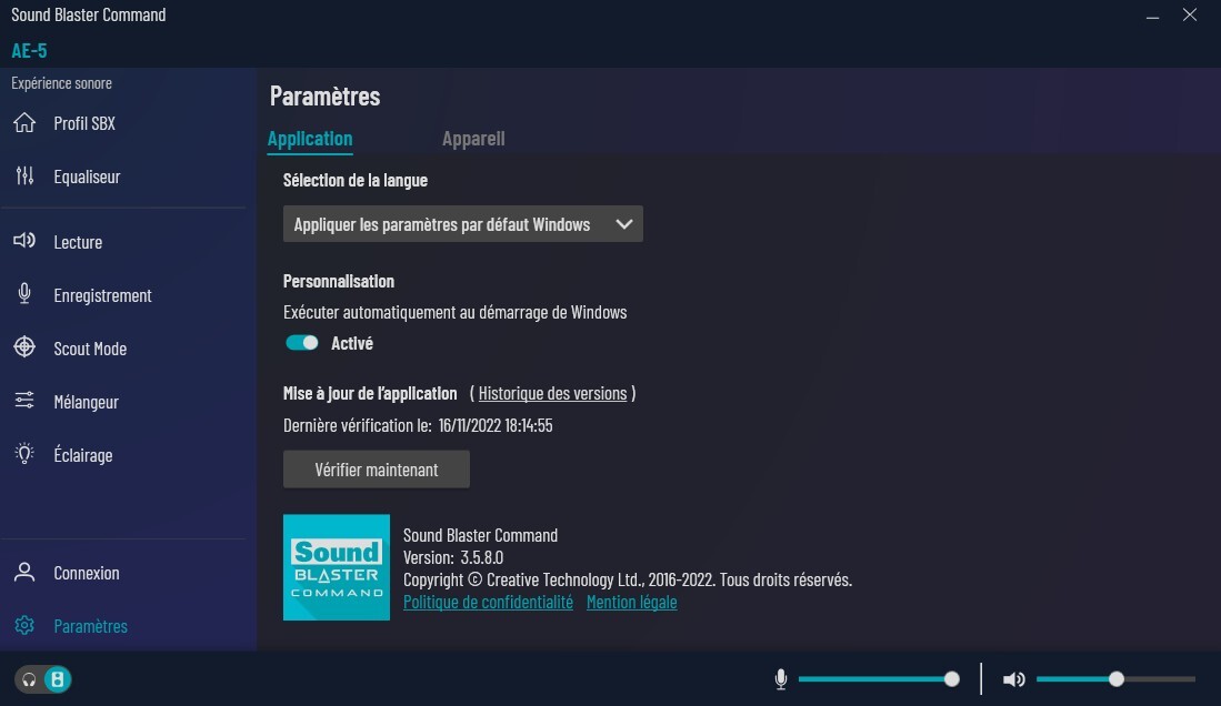

Comme je disais, le RGB est désactivé au démarrage de windows.
https://www.zupimages.net/up/22/27/i1b6.jpg https://www.zupimages.net/up/22/46/5fup.jpg
et il n'y a pratiquement rien qui se charge au démarrage de Windows. Le minimum.
Pareil pour les services.
https://www.zupimages.net/up/22/46/hacv.jpg
Je doute que se soit vraiment logiciel car il suffit d'activer une option dans le bios pour tout se désactive correctement.
