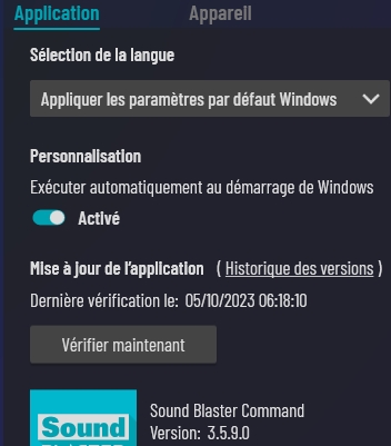

sous command, tu as "forcer" la vérification des mise à jour sous l'onglet application et appareil(pilote) comme ci dessous? à tenter
creative  distribu/fourni un package sous une version AECMDMasterInstaller_3.4.92.00.exe à une date  d'octobre 2020 mais sans les maj  ci dessous command est en v 3.5.9.0
