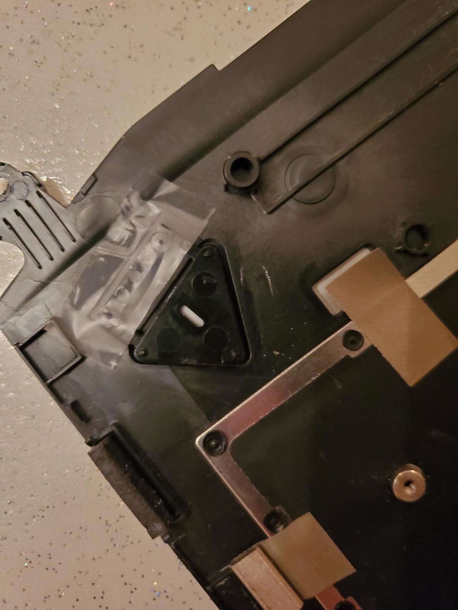

Peux tu détailler exactement ce que tu as fait quand tu dis "réparé le problème de bouton" ?
Tu as dessoudé le switch défectueux et tu l'as changé par un neuf ?
Il avait un problème physique pour être allumé, le bouton était cassé.
Après avoir ouvert l'ordinateur et réparé le problème du bouton,
n°11157989
Hellfire25​6
Posté le 30-09-2022 à 21:04:57  profilanswer
Voici ce qui a été fait, du scotch sous la coque, donc rien par rapport à l'électronique :
https://rehost.diberie.com/Picture/Get/f/91100
