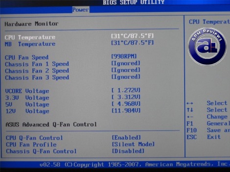

Tu peux sans problème brancher les ventilos sur la CM étant donné que les ventilos sont des 3 pins...
Tu actives chassis Q-fan control dans le bios...
https://i.postimg.cc/WzMzsBsW-/b4.jpg
Mais bon tu te compliques la vie , le boitier Antec P182 est daté en terme d'airflow, déja à sa sortie ce n'était pas son point fort , ce n'est pas dit que tu obtiennes un gain important :o
