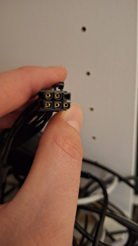

Ok, je pense avoir trouvé lorigine du probleme et sa resolution. J'ai testé dautres cables d'alimentation pour la carte graphique. Cetait pas simple daller les debrancher et rebrancher sans tout demonter.
Ca fonctionne, il savere que lun de pin femelle dun des cables etaient enfoncé. Je vais essayer de prendre une photo. Si jamais mon explication peut aider quelqun un jour.

https://i.postimg.cc/FR39xrB3/20231128-164755.jpg

Bien vu, en effet il me semble qu'ils doivent tous être "pleins" côté GPU les pins.
