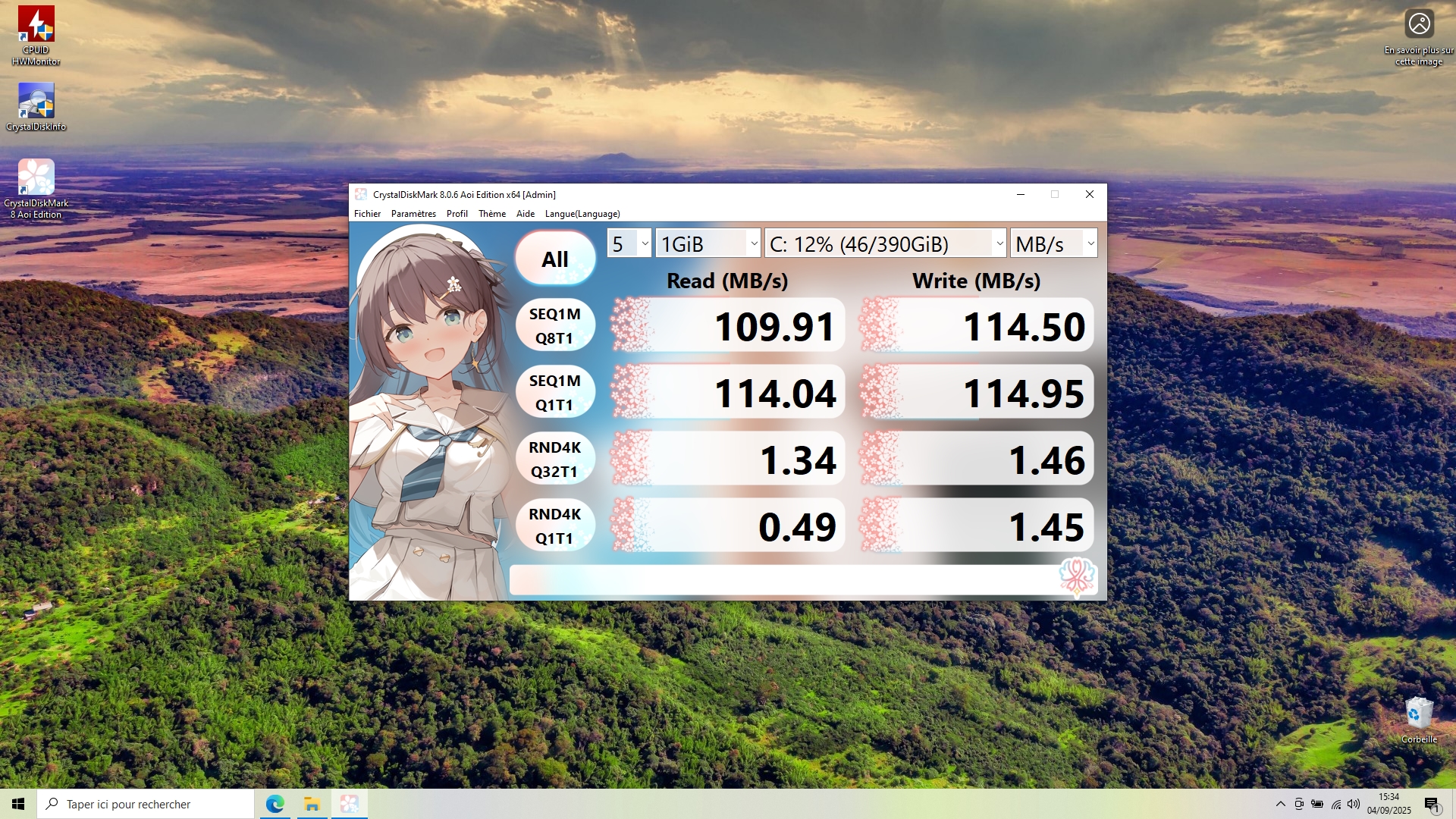

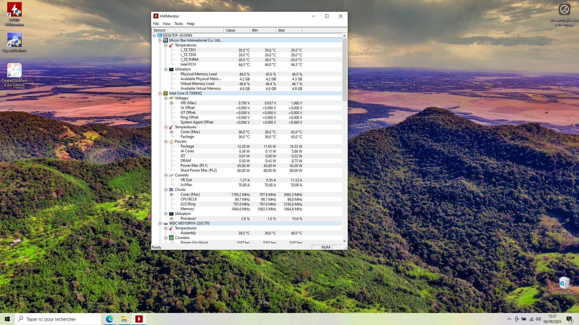

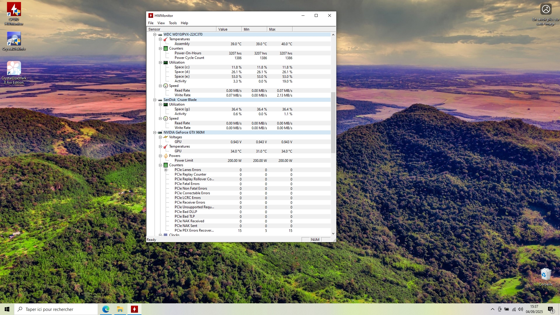

geo le bar​bu
Posté le 04-09-2025 à 13:57:51  profilanswer
Bonjour,
Merci pour toutes ces réponses!!!
Ok, je suis prêt à ouvrir le pc pour le nettoyer. Et prêt également pour mettre un sdd.
Je vous donne tout de même les infos que vous m'avez demandé pour voir si HDD pas endommagé et si températures ok.
Merci en tout cas pour cette réactivité de ouf ^^   :D

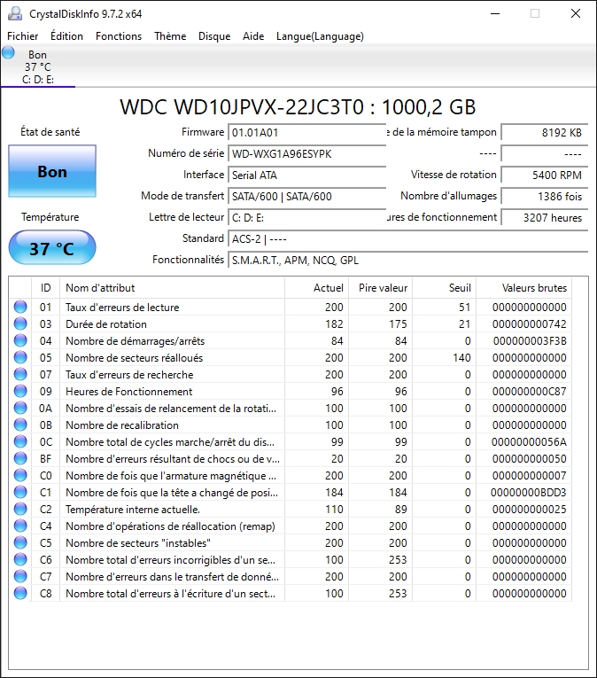

geo le bar​bu
Posté le 04-09-2025 à 14:15:35  profilanswer
Je ne sais plus comment insérer un document ou une image... Je vieilli, je deviens une quiche... désolé.   Voici les données écrites de Crystaldiskinfo
CrystalDiskInfo 9.7.2 (C) 2008-2025 hiyohiyo
                                Crystal Dew World: https://crystalmark.info/
    OS : Windows 10 Home 22H2 [10.0 Build 19045] (x64)
  Date : 2025/09/04 14:15:23
-- Controller Map ----------------------------------------------------------
 + Intel(R) 100 Series/C230 Chipset Family SATA AHCI Controller [ATA]
   - HL-DT-ST DVDRAM GUD0N
   - WDC WD10JPVX-22JC3T0
 - Contrôleur des espaces de stockage Microsoft [SCSI]
-- Disk List ---------------------------------------------------------------
 (01) WDC WD10JPVX-22JC3T0 : 1000,2 GB [0/0/3, pd1]
           Model : WDC WD10JPVX-22JC3T0
        Firmware : 01.01A01
   Serial Number : WD-WXG1A96ESYPK
       Disk Size : 1000,2 GB (8,4/137,4/1000,2/----)
     Buffer Size : 8192 KB
     Queue Depth : 32
    # of Sectors : 1953525168
   Rotation Rate : 5400 RPM
       Interface : Serial ATA
   Major Version : ACS-2
   Minor Version : ----
   Transfer Mode : SATA/600 | SATA/600
  Power On Hours : 3206 heures
  Power On Count : 1386 fois
     Temperature : 36 C (96 F)
   Health Status : Bon
        Features : S.M.A.R.T., APM, NCQ, GPL
       APM Level : 0060h [ON]
       AAM Level : ----
    Drive Letter : C: D: E:
-- S.M.A.R.T. --------------------------------------------------------------
ID Cur Wor Thr RawValues(6) Attribute Name
01 200 200 _51 000000000000 Taux d'erreurs de lecture
03 182 175 _21 000000000763 Durée de rotation
04 _84 _84 __0 000000003F3A Nombre de démarrages/arrêts
05 200 200 140 000000000000 Nombre de secteurs réalloués
07 200 200 __0 000000000000 Taux d'erreurs de recherche
09 _96 _96 __0 000000000C86 Heures de Fonctionnement
0A 100 100 __0 000000000000 Nombre d'essais de relancement de la rotation
0B 100 100 __0 000000000000 Nombre de recalibration
0C _99 _99 __0 00000000056A Nombre total de cycles marche/arrêt du disque dur
BF _20 _20 __0 000000000050 Nombre d'erreurs résultant de chocs ou de vibrations externes
C0 200 200 __0 000000000007 Nombre de fois que l'armature magnétique a été rétractée automatiquement suite à une coupure secteur
C1 184 184 __0 00000000BDCC Nombre de fois que la tête a changé de position
C2 111 _89 __0 000000000024 Température interne actuelle.
C4 200 200 __0 000000000000 Nombre d'opérations de réallocation (remap)
C5 200 200 __0 000000000000 Nombre de secteurs "instables"
C6 100 253 __0 000000000000 Nombre total d'erreurs incorrigibles d'un secteur
C7 200 200 __0 000000000000 Nombre d'erreurs dans le transfert de données via le câble d'interface
C8 100 253 __0 000000000000 Nombre total d'erreurs à l'écriture d'un secteur
-- IDENTIFY_DEVICE ---------------------------------------------------------
        0    1    2    3    4    5    6    7    8    9
000: 427A 3FFF C837 0010 0000 0000 003F 0000 0000 0000
010: 2020 2020 2057 442D 5758 4731 4139 3645 5359 504B
020: 0000 4000 0000 3031 2E30 3141 3031 5744 4320 5744
030: 3130 4A50 5658 2D32 324A 4333 5430 2020 2020 2020
040: 2020 2020 2020 2020 2020 2020 2020 8010 4000 2F00
050: 4001 0000 0000 0007 3FFF 0010 003F FC10 00FB 0110
060: FFFF 0FFF 0000 0007 0003 0078 0078 0078 0078 0000
070: 0000 0000 0000 0000 0000 001F FF0E 0006 004C 00CC
080: 03FE 0000 746B 7D69 6123 7469 BC49 6123 407F 0062
090: 0062 0060 FFFE 0000 0000 0000 0000 0000 0000 0000

Je vous précise que je viens de démarrer le pc, et qu'il fait 20 degrés dans la pièce ^^
Pour mon antivirus, il s'agit de Avira free
HW monitor
CPUID HWMonitor Report

Ok merci pour les infos Celestins. Voila en image
https://rehost.diberie.com/Picture/Get/t/430289
https://rehost.diberie.com/Picture/Get/t/430290
https://rehost.diberie.com/Picture/Get/t/430291
https://rehost.diberie.com/Picture/Get/t/430292
https://rehost.diberie.com/Picture/Get/t/430293
Message édité par geo le barbu le 04-09-2025 à 15:42:42

L'anti-virus + HDD mécanique à 5400 tr/min c'est la combinaison idéale pour avoir des cheveux blancs
Si tu comptes passer sur windows 11 ce que je te recommande n'installe pas d'anti-virus laisse celui de windows. Pour un particulier il fait l'affaire.

ok. Les températures ça va? Le processeur à l'air d'aller bien?

Sans compter qu'apres un reinit c'est pas dit qu'il refasse pas des mises en jour, des mises a jour d'antivirus, d'anti malware ....
Avec un disque lent les services peuvent mettre du temps a démarrer au départ
Le disque en soit est en bon état, mais les hdd ne sont plus trop adaptés aux 2 ou 3 derniers windows.
Un SSD la dedans et tu redécouvriras ton ordi, si tu peut mettre 16Go de RAM aussi ca serait l'ideal, a mon avis tu as pas de port m2, ton disque doit etre en 2.5, donc il te faudrait un SSD SATA 2.5

Ben... je pense que tout réparateur mettrait d'abord un SSD en lieu et place du HDD comme support de l'OS, source la plus probable de nuisance, redémarrerait puis verrait ensuite pour le reste.
MAIS même si y a une autre cause, le HDD est de toute façon en grande partie coupable.
Déjà oublié la première fois que t'as installé Windows sur un SSD ? Même plus le temps de finir un RPG pendant ce temps là...
Donc je plusqueplussoie, faut rajouter un SSD. Pas forcément gros, 250 Go sera sûrement suffisant. Sauf si t'es joueur, et encore, si tu joues avec ce PC et que tu t'essayes au dernier COD, il va y avoir d'autres problèmes que la place folle que prend ce truc.
Et oui repartir sur une base saine, tu "perdras" une petite journée, mais après ton système est tout propre.
